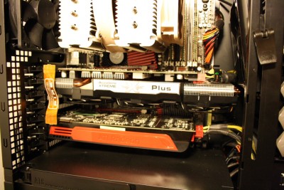

Tegnap vettem egy Arctic cooling accelero xtreme 2900-as VGA hűtőt. Teljesen új, webáruházból rendelt. Miután felraktam a kártyára normálisan, mindent az útmutató szerint követve szomorúan vettem észre, hogy a ventik nem forognak rajta, Egy helyben remegnek jobbra-balra, vagy ha meglököm őket kézzel, akkor beindulnak, de nagyon lassan és ha megfogom őket, akkor nem indulnak el újra. A lényeg, hogy nem működik rendesen. A táp nem lehet a hibás, mert egy szintén nullkilóméteres Chieftech 500W-os táp hajtja a gépet. Az áruházban azt mondták, hogy kicserélik nekem ha tényleg nem tudom működésre bírni, de attól félek, hogy a másikkal is ez lesz. Kérem, ha valaki tud valami megoldást, vagy találkozott már ilyen problémával akkor írjon, mert fontos lenne! Sajnos nem engedhetem meg magamnak, hogy csak úgy kidobjak az ablakon 10k-t. A gépemben van a hiba, vagy a hűtés rossz?
Üdv, Pisti
korcsi
sestertius #4089 üzenetére
A gyárilag pasztázott bordán jelentős mennyiségű a hővezető anyag, ezt bátran összenyomják, a felesleg távozik, a kártya össze is ragad, a csavarok csak biztosítják. Én csak összeraktam először és betekertem a csavarokat fél fordulatonként, de az úgy látszik kevés volt. Ma jön az MX-2, azzal teszek egy próbát még, most már úgyis 10 percen belül szedem szét és rakom össze a kártyát
korcsi
sestertius #4082 üzenetére
Így néz ki.
Úgy néz ki sikerült megoldani a dolgot, néhány alátéttel, így nagyobb leszorító erőt sikerült létrehozni, 1 óra crysis (850/4800) 1920x1200 4xaa magas beállításokkal 75 fok a maximum hőmérséklet. -
