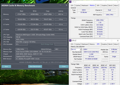

Amúgy mindig úgy párosítják, hogy channel A-ból és B-ből is egy egy slot (A1-B1), (A2-B2)..
És általában képen is mutatják a manuálokban.Tehát ahogy te csináltad úgy az értelemszerű.
Viszont a képeken kicsit megtévesztő.. Szóval igen igazad van benéztem én is.. És a leírás is jól írja csak ezen a képen kicsit át kell gondolni..
Viszont legalább megy már és helyesen. No para..

Kettesbe és a négyesbe kell raknod ha 2 db modulod van. Ezt írja a leírás.
Ha 4db modulod van utána kell kitöltened a másik 2db üres slotot.
Így a biosban vagy mikor indul a gép látnod kell, hogy dual channel memory mode..
Lehet, hogy a gigabyte egyedi módon rendezi a slotokat és így egymás mellé kerülnek a modulok de a leírásból nyilvánvaló mit kell tenned. -
