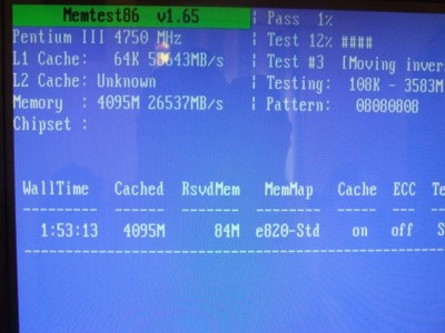

Ahogy tegnap megigértem, megizzasztottam egy kicsit a Memtest 86+ nevű progival:

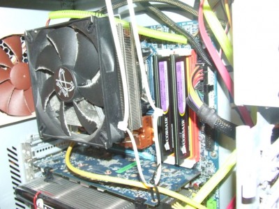

A majd két órás izzasztás után is azt mondhatom, hogy a ramok igaz melegek, de nem mondanám forrónak, simán állja a kezem a hőmérsékletét, nem süt.
De valószínű, hogy ebben erősen közrejátszik, hogy a procihűtőm az eléggé szellőzteti a ramokat is:Remélem kielégítő, én nagyon elégedett vagyok vele

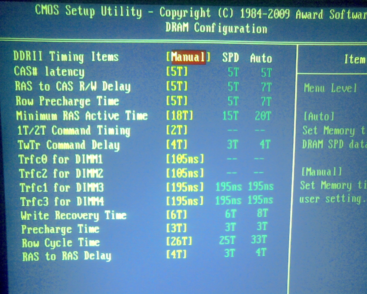

Gondolom 1066-on az adatlapod alapján.
Van aki azt mondja semmi köze nincs a teljesítményhez, ebben is van igazság, de persze egy nagyon magas és szűkebb érték között lehet mérhető különbség.
Ha nagyon kicsi, nem bírja a ram, akkor hibázni fog, lehet nem játék alatt, de fog.
Ezért az előbbi mondatok alapján én egy olyan 35-öt mondanék. Ha stabil akkor okés, ha faragnál rajta még, nem jutnál elölrébb teljesítményben, viszont ez már eléggé magas ahhoz, hogy stabil legyen. Van ahol 1066-hoz cl5-ben 22-est írnak, hát megkell nézni. Ja és mint a többi időzítés is, ez is feszültség emelésére csökkenthető tovább, vagy stabilizálható egyértelműen. Általánoságban ez is alkalmazható: tRC = tRAS + CAS + 2. Cl5-nél ez ugyebár úgy fog alakulni, hogy tRC = 15(vagy 18) + 5 + 2, így ki is jön a 22 vagy a 25 ha 18-on van a tRAS. Remélem kielégítő a válasz. -

Na igen, de sajnos a procim nem BE így a ram órajel is emelkedni fog tuning mellett. Amúgy ez a tRFC mire jó? Eddig még nem találkoztam vele. És 1T vagy 2T mellett sikerült elérni ezt az eredményt? Sok helyen látom hogy 2T-vel futnak a DDR2 ramok, nekem a DDR még 1T-vel futott.
mod.: Látom közben szerkesztetted, így az utolsó kérdésemre megvan a válasz. Kíváncsi vagyok, hogy menni fog-e és mennyit számít.
