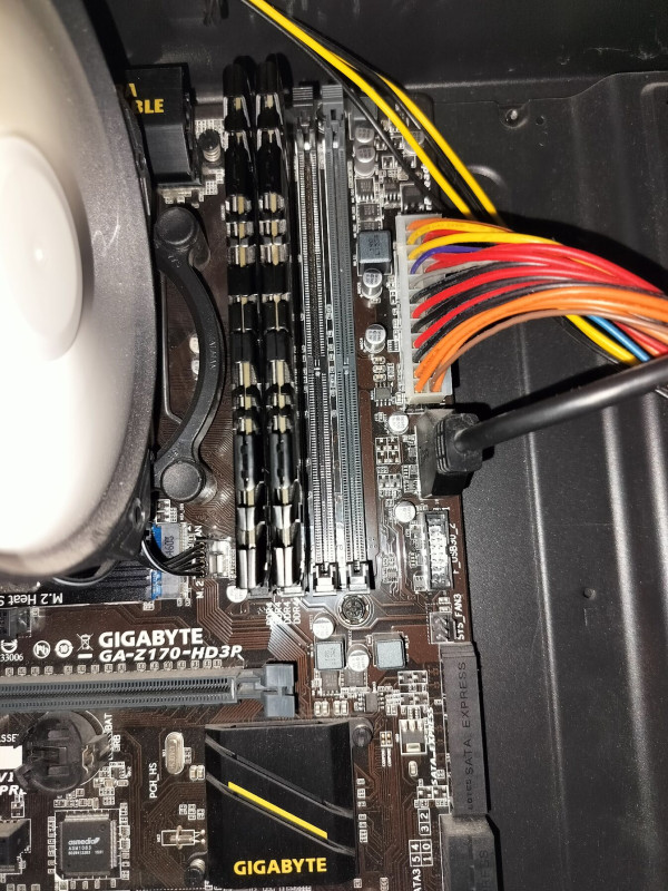

Minden ram csere utan toltam clear cmost! Single es dualba osszes variaciot kiprobaltam!
Kivettem ramokat, clear cmost utan az elso inditasnal az alaplapi (Gigabyte) speaker 3 rovid sipolast produkal! Ez azt jelenti hogy nem erzekel ramot, igy elvileg kizarhato a cpu hiba!
viszont ha kikapcsolom es ujra be, kovetkezonek mar nem sipol ram nelkul, ellenben a sajat gepemen (Asus alaplap) vegig jarva ugyanezt a procedurat minden egyes ki-bekapcsolaskor sipol a gep! -

singlebe A2 elotte cmos clear, sot szinte minden formacioba clear cmos toltam
biosbol feltettem vagy 4 verziot de minden eddig opcional ugyanott megragadok!
azt eszrevettem hogy billentyuzet es eger pl nem vilagit bedugva de a hephazban levo osszes led es hardver elindul! -
