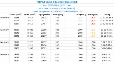

Tehát nem az időzítés a lényeg. Hanem a kettő együtt. Itt "mindenhol" azt olvasni, olyan szövegkörnyezetben, hogy az időzítés annyira fontos, hogy fontosabb az órajelnél. Nos ez mint látjuk nem igaz. Egy 2133 CL~11-es memória sebessége és időzítése is jobb, mint egy 1600 CL~8-es.
A teszt alapján én az 1866 CL~9-es aranyközéputat válaszom. Nem egyenesen arányosan gyorsabb/jobb (sőt inkább csak alig) a 2133-as felállás. Különös tekintettel hogy a feszültségnek is kell adni rendesen. Ki sem teszteltem, de az AIDA lefutott.

Corsair Vengeance LP Blue 1600MHz 9-9-9-24-2T 1.5V
----> 2000 MHz 10-11-9-24-1T 1.565VFeszültséget ha lejjebb veszem akár 0.005V-al a Prime-féle Blend teszt worked stoped. Így Memtest-t sem eresztek rá. Általában ezzel a Blend-el kezdem, mert főleg RAM-t tesztel és ha gond van, azonnal leáll, jó a gyors szűrésre. Az időzítésekkel hasonló a helyzet, mint a feszültséggel. Némelyik értéket ha lejjebb veszem, abszolút nincs boot, némelyiknél pedig a Prime Blend okoz worked stoped-t. Egyébként futtattam még Hyper PI-t 32MB-al is. Megy az is fél órát. Linx/IBT, igaz ezeket nem órákra.
Proci pedig i5-3450 3.5 ----> 3.7 GHz Offset -0.045V-on. Elégedettséééég.

Most amúgy az 1600-as 1.5v-os 9-9-9-24-1T memóriák 1866 1.5v 9-10-9-22-1T-ben mennek. Éjszaka 7 órát ment a Memtest86+ 4.20 pendrive-ról bootolva. Ez esetben full stabilnak mondható?

3. Teszt alatt nem stabilitás hanem sebesség tesztre gondoltam.
Megtesztelném melyik a jobb(?):
1600Mhz 8-9-8-19-1T vagy 1866MHz 9-10-9-24-1T
Előbbi az alja, utóbbi pedig a teteje a memóriáimnak, 1.5V-on.4.
