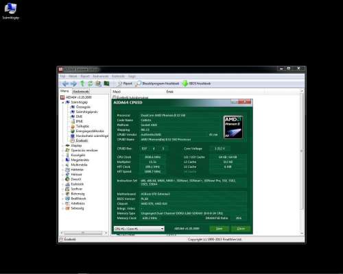

Én is segítséget kérek. Megjött az új Team Group Vulcán 2x4GB 2400MHz CL11 RAMok.
Rögtön leteszteltem Memtestel és nem volt hiba viszont a win kék halálal végződött. Biosban 1600-ról feltettem 2400-ra utánna már be se töltött a Win azonnal újraindult. Mivel a RAM feszültsége 1,65V ezért feltettem arra, mert jóval alacsonyabb értéken volt. Most betölt a Win és RAM írás olvasás teszt latt sincs probléma.
Olvasás: 14.200MB/s
Írás: 11.945MB/s
Másolás: 18.068MB/s
Latency 53.9nsA fenti kérdésre ha tud valaki vagy más értelmes BIOS beállítás tanácsot illetve a teszt érétékekkel kapcsolatban, mert nincs összehasonlítási alapom!
