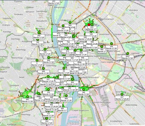

TeeJay
Akkor azért szaporodnak gomba módon a cellmapper térképen
Ha jól emlékszem mikor egy új faluban végig mentem mindenhol kellett 3-5nap mire felkerült minden mérésem a térképre és utána a torony is megjelent amit tudtam pontosítani ha elértem bizonyos mennyiségű pontot.
Szóval lehet már most is üzemel valami és 1hét mire látható lesz itt -
