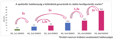

Shinnokina #84276 üzenetére
Jobb a spektrális hatékonysága. Ez azt jelenti, hogy a véges frekvenciakészletből többet tud kisajtolni.
(forrás: Taszner István - Magyar Telekom)
Egyelőre még vannak értekesíthető frekvenciák, de az évente kb. 40%-kal emelkedő adatforgalom kiszolgálása idővel problematikus lesz. A nagyobb hatótávolságú frekvenciák (700/800/900 MHz) már most is zsúfoltak és ezeket is úgy kellett "elvenni" a földfelszíni tévésugárzástól. A magasabb frekvenciákon (pl. mmWave 5G 26 GHz-en) bár látványos gigabites sebességeket lehet elérni, ezeket már egy vékony fal is leárnyékolja. Ezért fontos, hogy a meglévő spektrumból minél többet kihozzanak az új technológiák. -

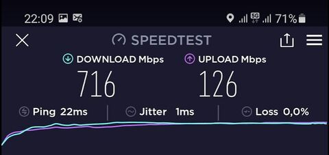

azbest #84167 üzenetére
azt hiszem megfejtettem, hogy miért olyan botrányosan lassú a 4g telenorral itthonról.
Ez volt, amit nemrég xiaomi mi a4-vel mértem 4g-vel a hipernet home csomagommal.Nos, egyéb okokból is, de most váltok samsung a52s 5g-re és a simet betéve, beállítva nocsak.. 5g logó telenornál
nocsak... lehet azért gyászos a 4g, mert átállították 5g-re a közeli tornyot. Így 5g készülékkel már más a leányzó fekvése.
Bár most a samuban a 4g-re limitált sebesség is lényegesen jobb, mint a mi a2 volt. A samu sokkal többféle bandot kezel, bár nem tudom, hogy tényleg ezért van-e. -

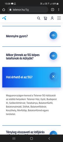

sfdrakex
Kecskeméten találkozott már valaki 5Gvel? Mindszentin mentem az ötös felöl a felüljáró felé, ránéztem a telefonomra, és 5G-t mutatott, de nagyon hamar visszaváltott 4Gre. Nem álltam neki, arra körözni, de majd legközelebb figyelem.

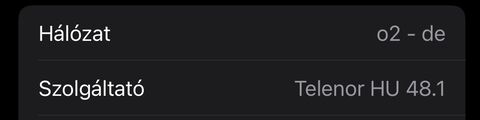

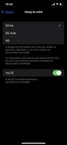

szabonagyur #84211 üzenetére
Dev betat használok! 15.2 dev beta 3 jött tegnap. Az előzővel még nem lehetett használni a Telenoros adatkártyát, de ezzel megy

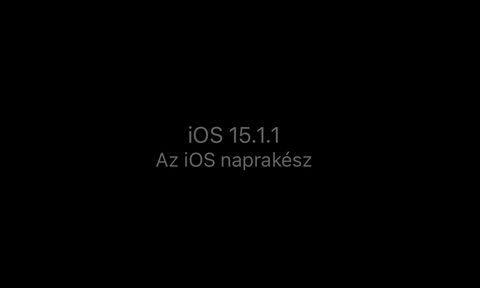

Schnorkel
Éjjel megérkezett a 15.1.1 iOS - bár azt írja a hívásmegszakadás problémát orvosolja, lehet érdemes a net / online APN hibát is ellenőrizni
