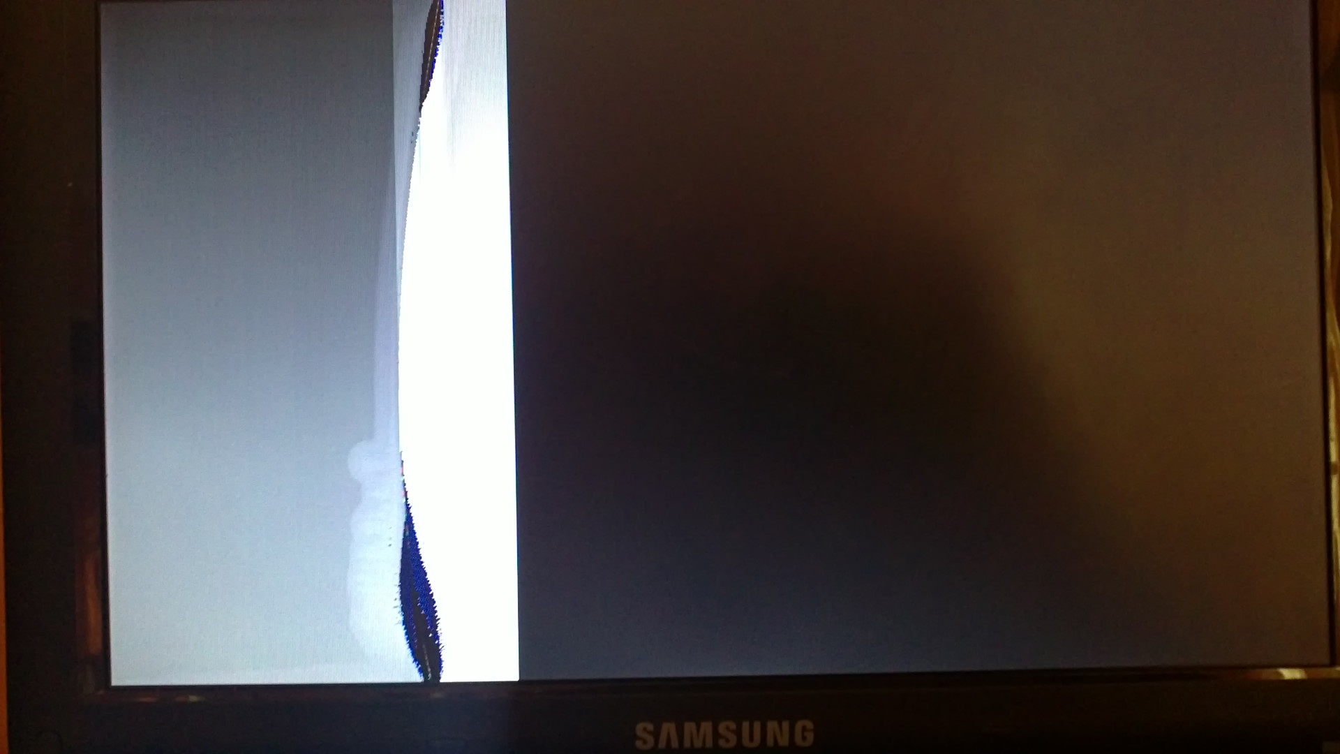

Hat hónapos AOC E2436Vwa monitoron eltünt a kép csak egybeffüggő fehér felület látható, illetve közelről felülről lefelé nézve nagyon halványan kivehető a háttér, és az asztali ikonok.

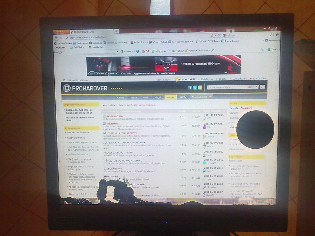

Az egyik videómegosztón láttam egy összeállítást különböző bakikról. Az egyikben az volt, hogy egy srác közelről lefényképezte a laptopja kijelzőjét, és amikor villant a vaku, a fele képernyő meghibásodott (eltűnt róla minden). Szerintem ilyen hibát nem válthat ki a közelről villanó vaku fénye, esetleg az ív kisülésekor keletkező elektromágneses tér, vagy valami hasonló.
Érdekelne a véleményetek, hogy valóban lehetséges-e ilyen okból kifolyó meghibásodás, mert nemrég vettem új tft-monitort, és használok egy szimulátort, ami alatt nem működik a printscreen (és semmilyen más "képernyőfényképező" program sem), és muszáj külön géppel fényképezni. A vakum szerencsére mindig ki volt kapcsolva, de egy véletlen mulasztás, és tényleg kuka a monitornak? -

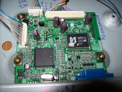

STEPHANE
moonguru #6357 üzenetére
Kicseréltem az 5v-os kondikat is, de nem változott semmi sajnos.
Most már a Scaler panelra gyanakszom. Azon is megnéztem a stabokat.
7803: 3v -ok, van egy KIA7042 a quartz mellett ha jól gondolom 4.2v kéne lenni a nyitott kollektoros kimeneten, de csak 0.7 volt van. Vagy rossz vagy eleve nem is kap tápot valahonnan.Az MST9111B melegszik rendesen , a CPU alig. Azt nem tudom hogy ha az OSD menü megjelenik rendesen akkor mi okozhatja hogy nem működnek a gombok és nem érzékeli a bejövő jelet sem. -

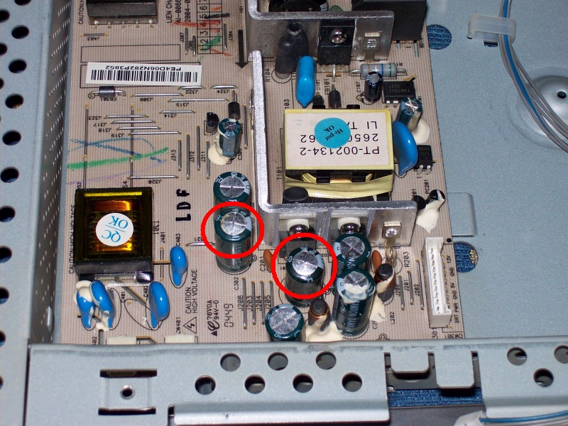

STEPHANE
Kaptam egy LG Flatron L1730SSNT lcd monitort. Bekapcsolás után rövid időre felvillant a képe, aztán semmi. Szétszedtem és a tápban 2 púpos 860uF/25v -os kondit találtam.
Ezeket kicseréltem és most már van képe rendesen , de az öröm korai volt.
Csak a be/ki kapcsolás gomb működik rajta menü, fényerőszabályzás nem, és a képernyőn is csak annyit ír ki hogy "check cable" hiába dugom rá a pc-re. Mi lehet még hibás?
