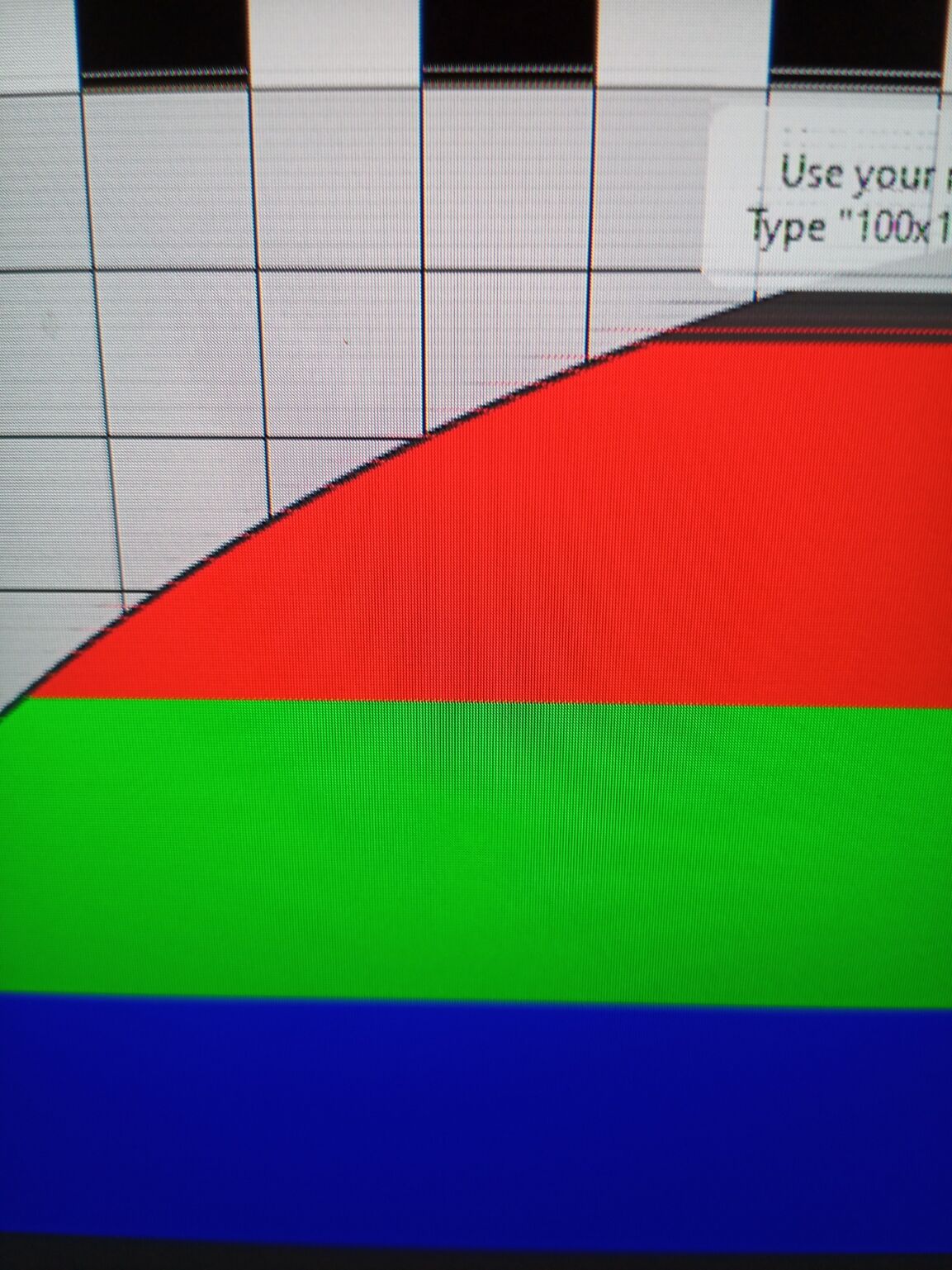

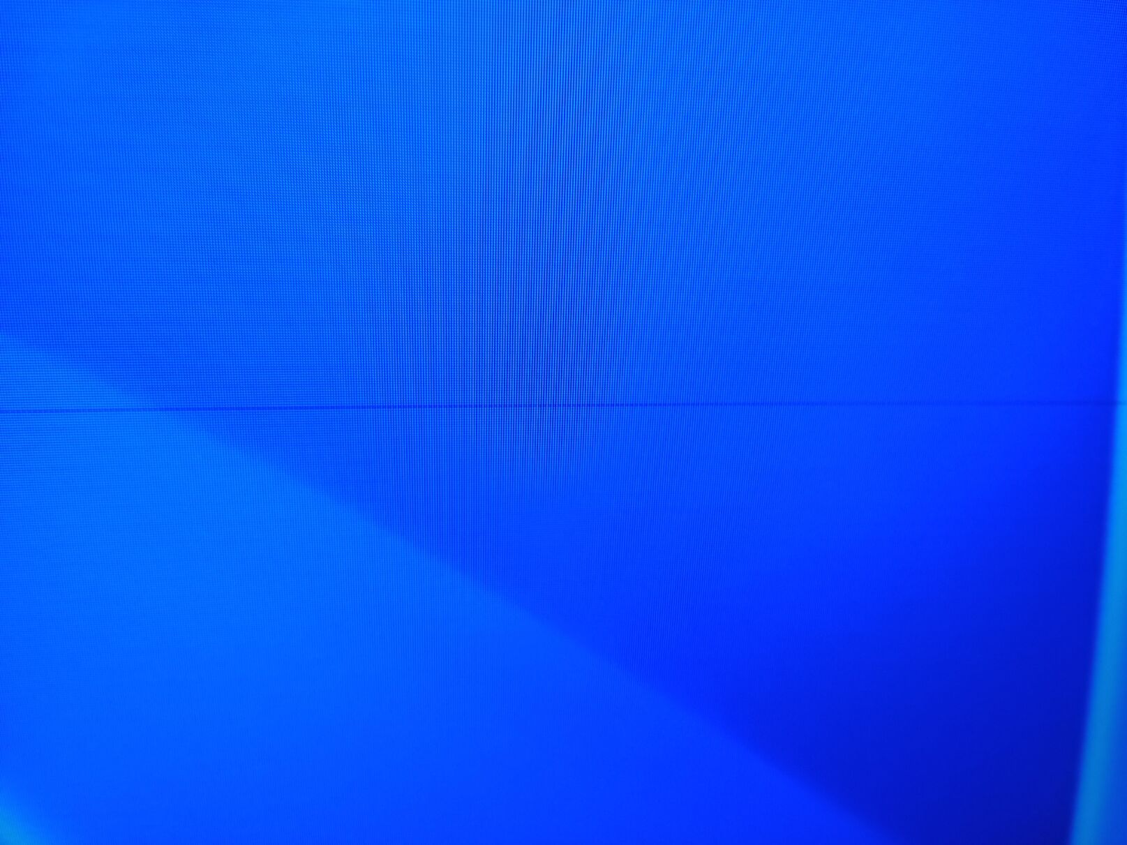

bob365
Újonnan vásárolt monitornál a képen látható hibát látom változó időnként főként szürke háttéren.
Monitor típusa: MSI Optix MAG342CQR
Próbáltam másik DP kábellel is már.
Egy pillanat erejéig jelenik meg egy vízszinten csík, a monitor egy véletlenszerű térrészén, nem teljes hosszban, csak röviden. Aztán "semmi baja" .
Valakinek ismerős a dolog?

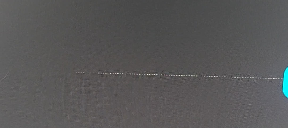

Régi LG monitornál előjött 1 pixel szélességben egy függőleges piros csík. Aztán eltűnik. Újabb bekapcsoláskor egy idő után (ami nem tudom, hogy mennyi), megint előjön ez a csík. Aztán használat közben eltűnik....és így tovább. Legalábbis eddig még így volt.
Ez mire utal, mi lehet a baja? -

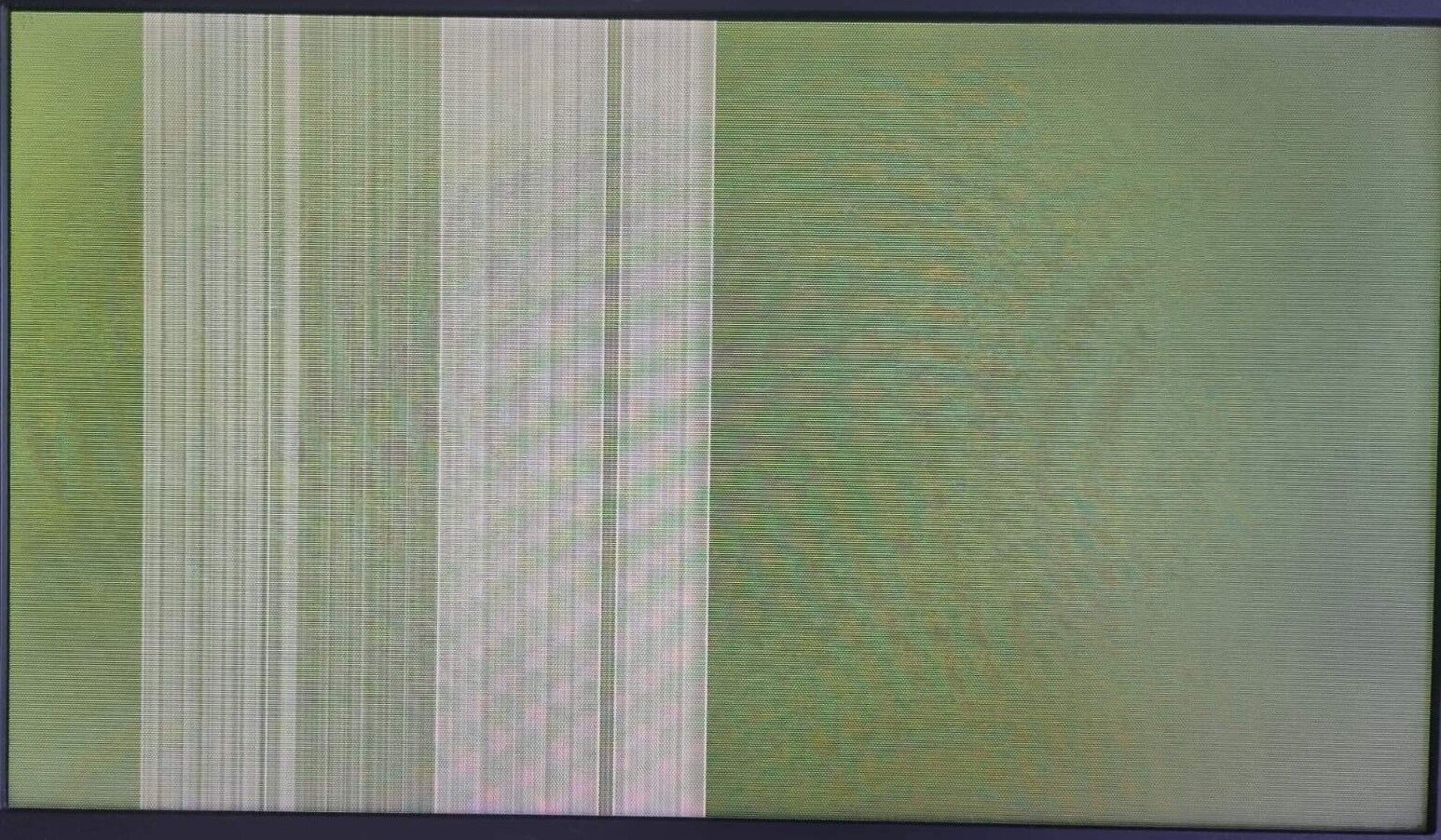

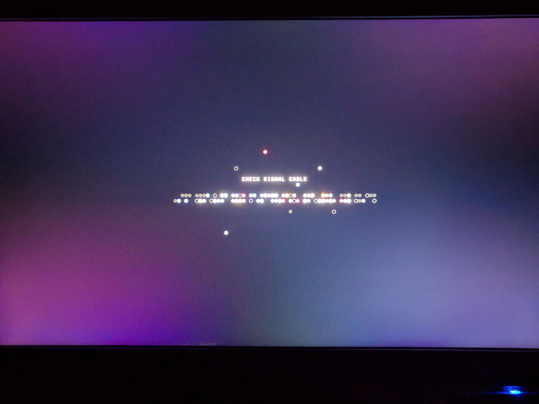

Magnat
Magnat #23915 üzenetére
Nahh, addig nyomkodtam a monitor ki-be kapcsoló gombját ami elvileg a külső bemenetről működést is kellene kapcsolnia, h vagy attól vagy mástól de most műxik teljesen jól tegnap óta ... éjszakára ki volt kapcsolva, hátha bemelegedés után lesz jó, de nem, sajnos teljesen hibátlanul működik ... azért sajnos, mert szüleimé lenne a gép, de semmi kedvem hozzá, h összerakom, beállítom, aztán 3 nap múlva megint nem működik ... úh most várok, hátha megint elromlik. Közben küldtem rá egy TeamViewert, ha megint rossz lesz belépek másik gépről és megnézem, h TeamVieweren lesz-e kép.
Magnat
eladohardver #23911 üzenetére
Szia,
bootoláskor csinálja, nem vándorolnak, hanem ahogy változik a tartalom, úgy változik ... az első kép sztem a fekete-fehér karakteres kép amikor még feláll a rendszer, a második már a Win login screen...
dannyl : onnan gondolom, h nem, mert ha rádugok egy második kijelzőt, azon nincsenek csíkok, viszont látszik h van jel mert a háttérszín egy kicsit megváltozik és pont így viselkedik a notimra kötött második kijelző is amíg nem lépek be a Windowsba.
Egyébként ez egy egybeépített munkaállomás, szóval kábelhiba nem lehet, vga igen, de a fentiek miatt abban reménykedem, h nem az
Mindjárt utánanézek, h esetleg külső forrásból monitorként lehet-e használni, mert akkor ki lehetne zárni a vezérlő hibát.

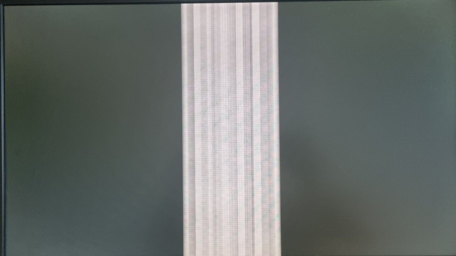

mezis
Jamby18 #23913 üzenetére
Üdv.!
Tápegység gyanús. Nem kell ahhoz púposnak lenni egy elkónak, hogy már nem tudja ellátni az 50 - 100hHz-es zavarjelek szűrését. A tápegységben biztosan vannak ilyen öregedő elkók, de lehetnek a monitorban is.
Kiforrasztás, ESR mérés vagy próba szrencse alapon csere újra. -

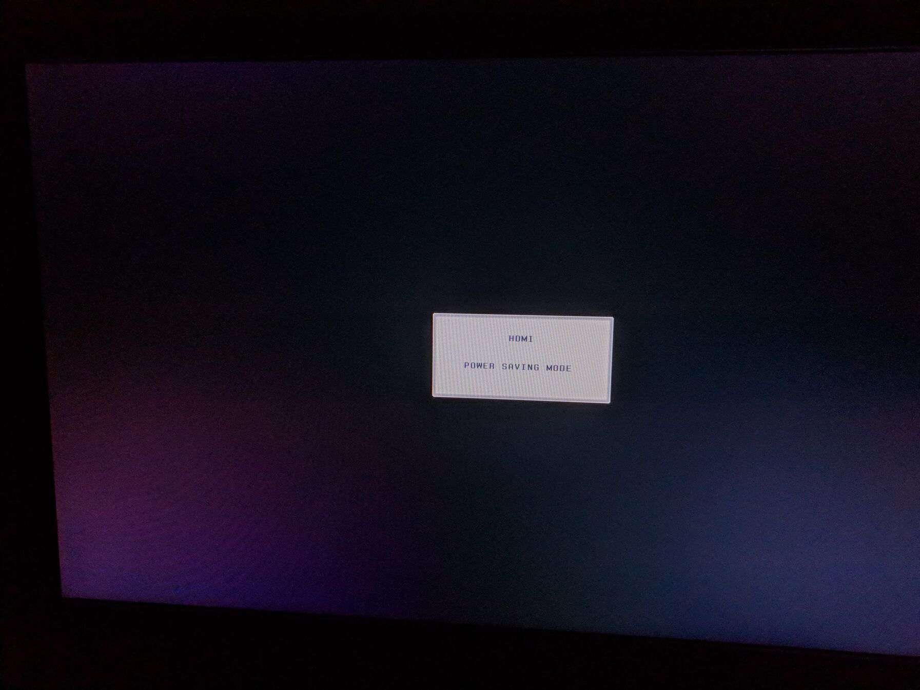

Jamby18
Van egy 11 éves LG IPS 236V monitorom.
Feladatát tökéletesen ellátja ezért is használnám addig míg tönkre nem megy.
Ami a "hibája" hogy jó pár éve ha bekapcsolom kiírja, hogy power saving mode.Függetlenül attól, hogy kap-e jelet vagy sem. És igazából úgy tudom használni (feléleszteni) hogy hátul kihúzom a HDMI kábelt, megvárom míg kiírja Check signal cable.
Vissza dugom a HDMI-t és van kép.
Ezt minden gép bekapcsoláskor el kell játszani. A számítógép bekapcsol, betölti a rendszert, de míg ezt a ki-be csatlakozást meg nem csinálom addig nincs kép. És érdekes, ha a gép alvó üzemmódba kapcsolt megmozgattam az egeret van kép, illetve ha csinálok a gépen egy újra indítást akkor egyből ad képet és látom a post képernyőt.
Illetve történt most egy gép csere is csak új alkatrésszel (lap,cpu,ram,vga,táp) és ugyanúgy fenn áll a hiba csak most már nem szívesen tenném tönkre ezzel a csatlakozgatásokkal a videókártyát. Mert ugye "elvileg" kikapcsolt állapotban illik csatlakoztatni monitort vagy tv-t.
Külső tápos így gondolom ha szét szedném a monitort nem nagyon látnék hibát ami arra utalna hogy púpos kondi stb. stb. Mert ismerem a jelenséget a néha bekapcsolós monitorokról, de szerintem itt valami más lehet.
Előre is köszönöm az ötleteket, nyilván a megoldás egy új monitor lenne, de kb. most 50eFt körül ugyanezt a felállást tudnám megvenni 24" IPS max jobb válaszidő stb. -

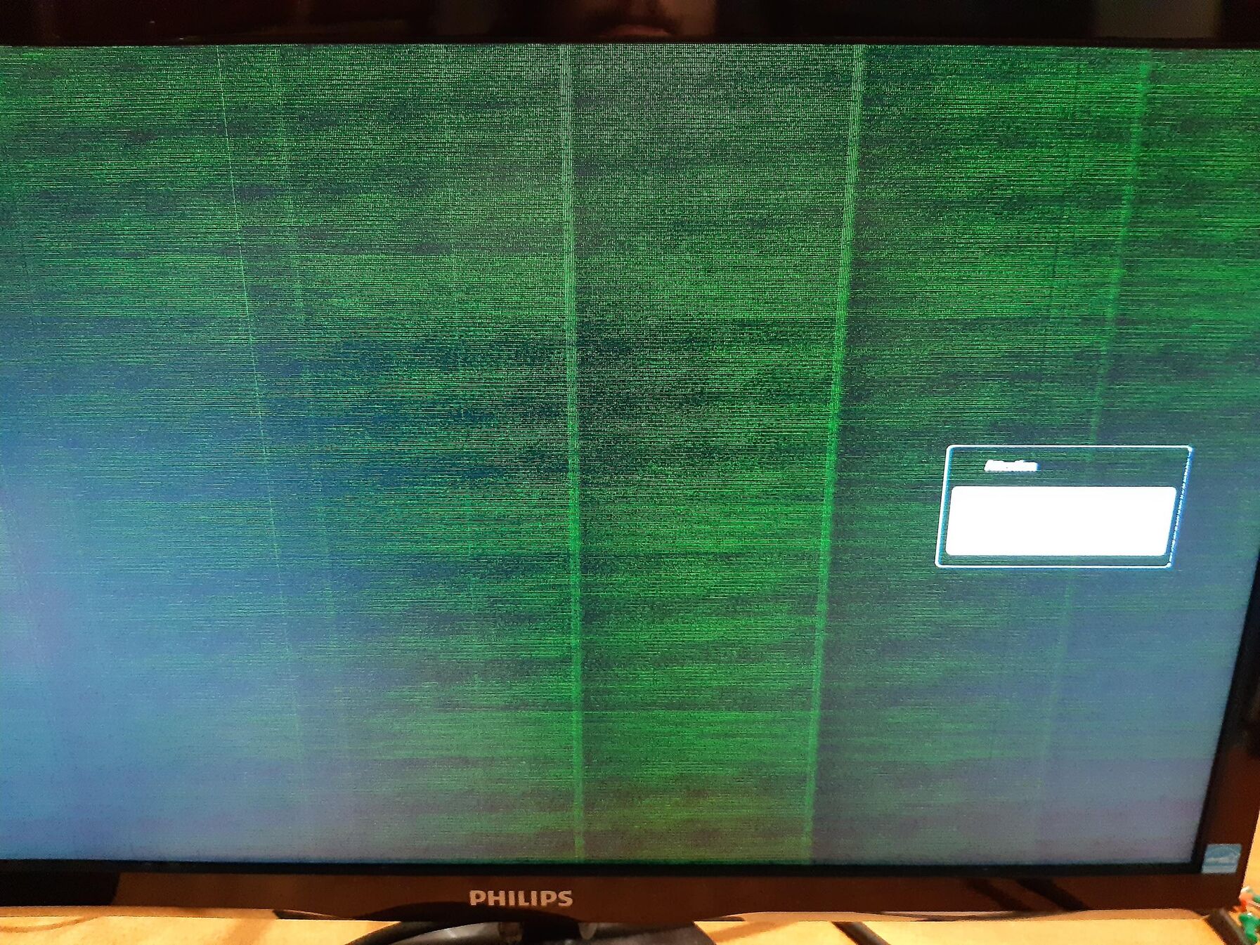

eladohardver
Magnat #23909 üzenetére
ezek csak úgy vándorolnak? a képernyő mind3 harmadában? vagy csak ezen a 2 helyen jelenik meg?
Ha úgyhagyod sokáig a monitort... h ne menjen alvóba akkor is jelentkezik ez? Mondjuk hagyd bekapcsolva 20-30 percig, és próbáld meg azt, hogy ki-be kapcsolod a monitort 20 perc elteltével.. -
