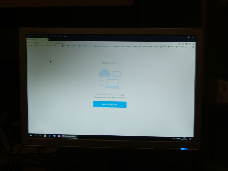

Van egy LCD monitorom (LG Flatron L204WT-SF), azt csinálja, hogy megy 20-25 percet, majd elmegy a kép.
A monitor bekapcsoló gombja kéken világít, mint amikor minden rendben van.
Ha kikapcsolom, majd megint visszakapcsolom, akkor ismét megy rendesen a monitor 20-25 percig.Szétszedtem, át is kondiztam már, de az eredmény ugyan az.
A vezérlő panel lehet a hibás?

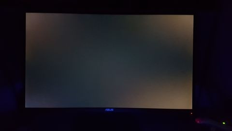

Hello vettem tavaly decemberben egy Asus PG279Q-t. Prémium kalibrálva van, színek szépek, vettem hozzá egy frankó displayport kábelt, ami támogatja a 4K-t is. Na ugye ebben a monitorban van beépített hangszóró, de nem bírom megszólaltatni. Próbáltam gyári kábelekkel, nem gyáriakkal, próbáltam állítgatni is de semmi. Mi lehet a baj? Most ezért küldjem vissza?

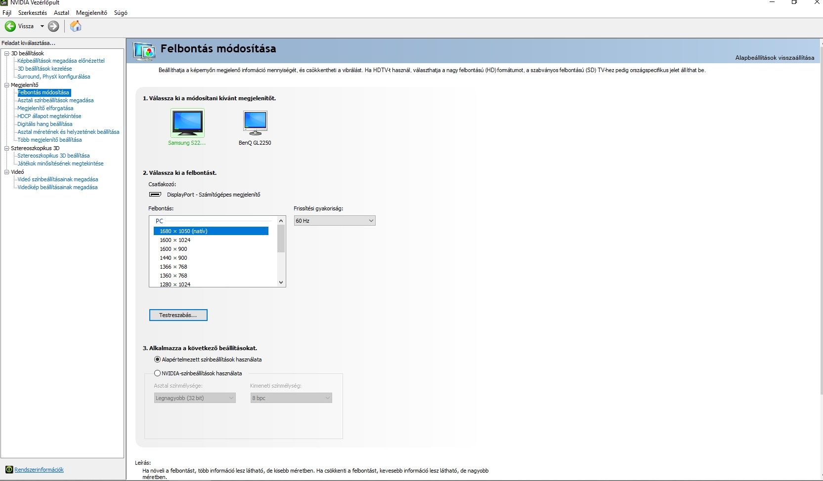

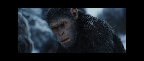

RaZroX #20153 üzenetére
Némelyik driver szokott rátenni 5 % keretet (overscan), amikor "azt hiszi", hogy TV van a kimeneten, ami D-Sub-on nem annyira jellemző.
TV-knél ugyanis általában alapbeállítás az 5 % levágás, de itt nyilván mozicélú alkalmazásról van szó.
PC-használatnál viszont 1:1 pixelhelyes átvitelre van szükség.

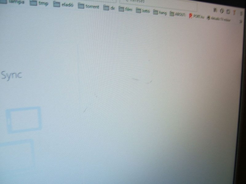

Sziasztok, nemrég vettem egy lg 24m47vq monitort és észrevettem egy szürke pontot rajta, elsőnek azt hittem kosz, de nem. Mi lehet ez? A sima garancia gondolom nem él rá.

Gondolom ez nem egészséges bevilágítás szempontjából. PG279Q, ma jött...

Backlight bleed, még egész olcsón megúsztad. A kávavékonyítás velejárója.

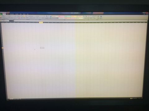

Üdv! Havertol vettem egy uj monitort (HP 24ea),nagyon szuper,viszont van 2 kisebb foltban kissé sárgás fényes folt kizárólag sötét részeknél észrevehető. Mi lehet a probléma? Valaki használ ilyen monitort?[link]

Az mondjuk tényleg érdekes, mivel eddigi tudásom szerint dual link csak azért van, hogy az átvihető digitális sávszélességet duplázza.
Tehát elvileg ugyanaz, mint amikor Torrenten lejön egy adat gyorsabban vagy lassabban, annak semmi köze ilyen jelenségekhez. Úgyhogy ez rejtély, egyelőre.

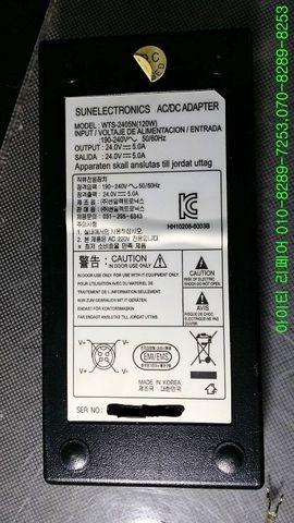

Megdöglő tápnak tűnik...

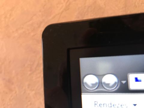

Vettem hardveraprón egy hibátlannak mondott, monitort, ami szerintem közel sem hibátlan.
bal felső sarok sötét, és enyhén zöldes árnyalatú:
mély karcok a képernyőn:
és nem utolsó sorban pár perc használat után enyhén vibrál a kép.
Szerintetek jogosan kritizálom a terméket az eladónál, ha ilyen állapotban van?
