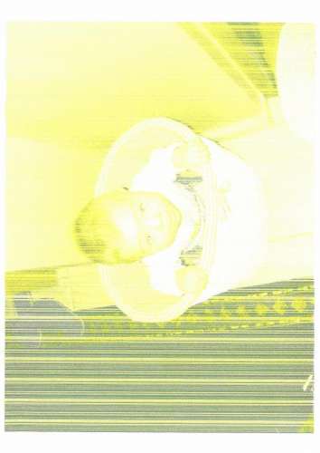

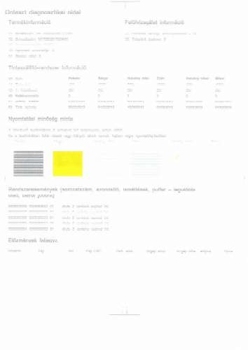

Szintén C5180 nyomtatóhoz jutottam hozzá. Szerintem ez sem volt sokáig használva, mert patroncsere (eredeti HP 363 patronok) után az alábbi tesztképeket nyomtatta:
Lehet még ezzel kezdeni valamit, vagy kuka az egész?
A sárga, cián és bíbor patronokat cseréltem benne, a feketében, és a két világosban még azt írta van tinta.
Szétszedtem amennyire lehetett, azt láttam, hogy a mikroszivattyú mind a 6 patronból szívja a festéket. Szóval a hiba valahol a pumpa után és a szórófej között van. Szét lehet egyáltalán szedni a fejet, és megtisztítani? -
