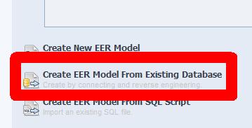

Speeedfire
Mysql workbench-ben kész adatbázisról nem lehet diagrammot nézni?
sonar
