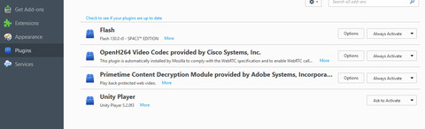

* YousableTubeFix az egyedüli script.Bővítmények (KÉP)
* Ez is telepítve van: Windows Media Player Firefox Plugin 1.0.0.8 (csak nem jelenik meg)
* Régebbi Flash Playert használok (11.1.102.63), úgy vettem észre, hogy kevésbé terheli a rendszertSpeciális beállítások

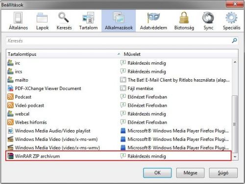

gond nélkül megy a dolog, rákattolok, megnyílik egy új tab, de be is záródik azonnal mikor megjelenik hogy megnyitni vagy menteni akarom, kiválasztom hogy mentse és hova utána feljön a Letöltések ablak és szépen megy benne a csík, mutatja a letöltés folyamatát.
és nálam be van kapcsolva a párbeszéd panel megjelenítése, és sose használtam semmilyen letöltés managert vagy egyebet a firefox sajátján kívül.

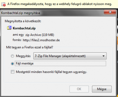

nem lehet hogy csak olyan gyors ma már a net, hogy egy-egy fájl letöltési sávjának mutatására nincs idő, és már csak az jelenik meg mikor kész van?
normál működés az hogy rákattintasz egy vmi letöltésére felajánlja hogy megnyissa vagy mentse, leokézod a mentést, kiválasztod hogy hova és elkezdi tölteni. de sokszor maga a töltés már olyan gyors hogy csak a végeredményt látod hogy letöltve. de a párbeszédpanel mutatja hogy mi az ami le van töltve.de linkelj egy példa oldalt ahol nem jól megy nálad, kipróbálom.
