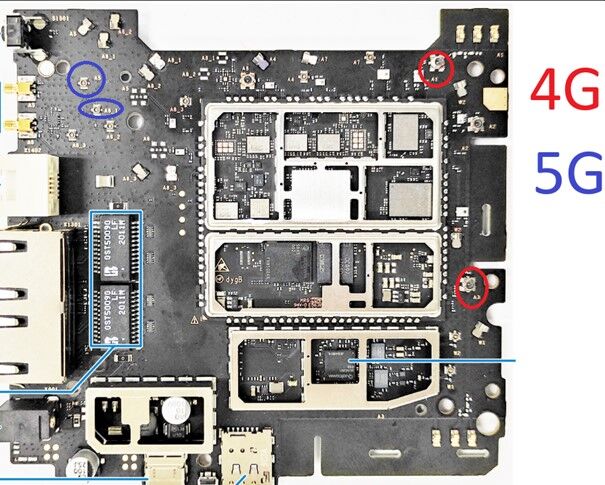

@Mikulásbá megelőzött, pont ezeket használom.Azonban Mindenki nagyon óvatosan bánjon a TS9 csatlakozóval az MC801A routeren, mert könnyen kitörik, ne feszegessétek feleslegesen, akár az áramkör is sérülhet.
Nem kell forrasztani semmit, csak kell 4 db kábel, amire rákötöd az antennákat:
4G-hez: [link]
5G-hez: [link] (Nem ezt használom, de ilyesmit).Kis magyarázat, akit érdekel:
A1 a 4G fő antenna, A3 MIMO 4G.
A5, A6_1 N78-at használja csak (tapasztalat alapján)Az A6_2 és A6_3 a két irányított N78 antenna. Nem tudom pontosan mi ennek a funkciója, gondolom az, ha több irányból van N78, akkor eltudja dönteni melyik az erősebb (Nálam nem csinált semmit).
A bekarikázottak vannak bekötve:

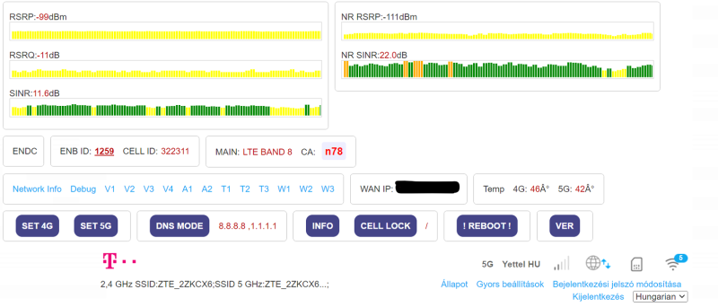

1,5 km a távolság, belső antennával a B8 a legjobb, pedig van B1, B3 és B28 is, de nem tudja már összefogni őket. Ez Telekomos router, nem Otthonnetes.

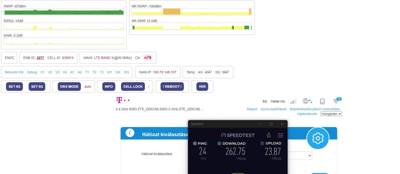

Kicsit finomítottam még rajta, azóta max. 400/20 lett a sebesség, persze ez változó.

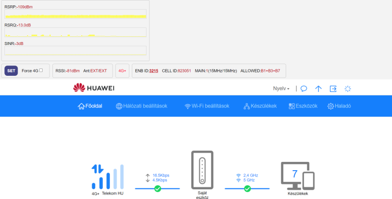

van 2 db Telekomos ZTE MC801A routerem. A gond az, hogy van egy Dipol antennám, de semmilyen formában nem tudom kikényszeríteni, hogy a kültéri antennát használják, hiába állítottam be az antennakapcsolót Igen-re.
Huawei B818 router gond nélkül felismeri, hasít is 130/15 Mbps-el, B1+B3+B7 sávon.
Ilyen TS9 átalakítóval használom az antennát.Lehetséges, hogy nem kompatibilis az antenna a routerrel?
Remélem valaki tud segíteni.

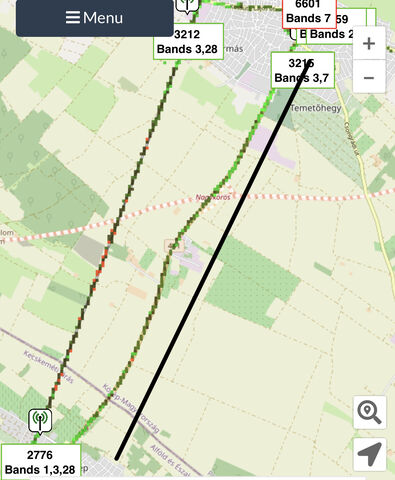

Város felől semmilyen cellát nem tudtam eddig fogni, bármit is próbáltam. Én a város legszélén lakom, ahol kb 2 ház van Nagykőrös felőli oldalon, Kecskemét felől pedig mindenki azt használja szerintem. 2776 állomás pedig gatya, annyian lógnak rajta.
Mondjuk a HUAWEI eszközökkel nem tudok cellát zárolni sajnos.

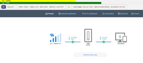

van egy HUAWEI B818-am, amit szeretnék úgy konfigurálni, hogy csak egy adott cellára csatlakozzon. B20, B28 használhatatlan ahol lakom, maradt a B3 és B1.
B3-nál váltakozik a cella van egy “gyors” ami gyengébb jelben de gyorsabb, igy kevesebben használnak 20-30 Mbps most este, a másik 3-5 . Erre szeretném a routert fixen beállítani.
Van egy JS kód amit böngészőben futtatva tudom a sávokat kiválasztani de a cellát nem, hátha tudtok segíteni.Köszönöm a segítséget előre is!
