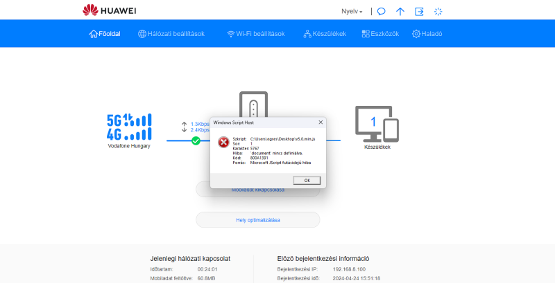

2 scriptet ismerek (egyik kicsit régebbi és van egy újabb), mindkettőt egy olasz fiú/férfi csinálta. Van róla yt videó is. Fordítás alapján úgy értelmezem, hogy pont a Set 4G beállítás nem mindig működik.
Elég egyértelmű a beállítás, de hát bármi lehet.... -

De nem működik! 😔 2 scriptet próbáltam többször is. Set 4G-nél akármit írok be, abból csak az egyik sávra csatlakozik. Pl beírom 20+3, 20+1, 20+3+1, akkor csak a 20-ra csatlakozik.. 8+1+3, vagy 8+3... akkor csak a 8-ra.
Volt, amikor beállítottam 20+1+3-ra, hogy ne használja pl a 8-at. Pár órát ment és mégis átcsatlakozott reggel a 8-ra. -
