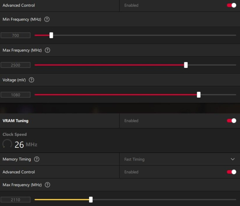

5600g-re curve optimizert - pbo-t lehet ráküldeni, 6600xt-t meg adrenalinban le lehet húzni.Mit értesz az alatt, hogy nem tudod rendesen lehűteni? Meddig megy fel?
Jobb procihűtő?
Szerk: Ja, most nézve a modot látom a ház elrendezését. Alulfesz. Minden más megoldás vagy túl bonyolult vagy drága.

Én már próbáltam hűteni a 5600G-t Hyper 212-vel, IS-55-el, NH-U12A-val, persze nem deskmeet x300-ban. Mindegyik simán bírta, csak ugye a gyengébb hűtővel jobban teker a venti és magasabb hőmérsékleten van a proci. Sajnos azt nem írtam fel hogy melyikkel mennyin ment, de az IS-55-ön sem ért el kritikus hőmérsékletet (habár 25mm Noctua A12 ventivel használtam, nem a hozzá mellékelt akármilyen 12mm ventivel).
Egyébként ha nagyon zavar akkor tekerd vissza rajta vagy a TDP értéket, vagy kapcsolt le a boost-ot, és 10-20C-vel alacsonyabb lesz a hőmérséklet. Nálam így a NH-U12A-val ~50C körül van játék alatt, és a ventik is végig csak tartalékon pörögnek.
