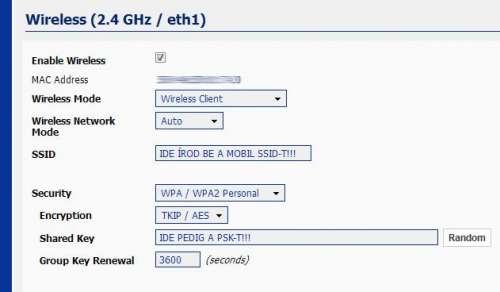

Na én ezt nem találom, h hová tudom a Tomatoba beírni az SSID-t? Sehol egy connect gomb vagy bármi ilyen. :-(
Még client módban sem, ahol aztán tényleg erről kellene szólni mindennek. -

1. Sehol sem írtad, hogy WiFi-n is tovább kellene osztania a vett jelet! A jelet nem is kell keresned, beírod a mobil SSID-t és a PSK-t a Tomato-ba, és az csatlakozik hozzá!
2. WDS-t mindkét routerben be kell állítani, és leginkább azonos hardverek esetén szokott jól, és megbízhatóan működni!

Client-nél nem lesz wifi, de amúgy sem tudom hol megkeresni a mobil router jelét.
Bridge mód elviekben jó lenne, de ilyenkor sincs wan...
A wireless survey menüben látom a környező wifi ap-kat de nem lehet hozzájuk csatlakozni.Access Point + WDS mód tűnik a legígéretesebbnek, meg tudok adni a mobil router MAC címét, de nem csatlakozik rá. Szétidegel. Átraktam már mindkettőt WEP-re... semmi.

WRT54GL-em van Tomato 1.28-cal. Szeretném, ha a mobil wifi routerem jelét fogná valahogy, amit WAN-ként kezelne és osztaná meg a switch portjain.
Milyen beállításokat kell használni ehhez?

ssppiikkee
#13011
Elviekben...
Wireless - Basic Settings - Wireless Mode - Client vagy pedig Client Bridge
ssppiikkee
Üdv! 54GL-es router, DD-WRT v23 sp2-vel
Hogyan tudok vele egy (ismerős által megosztott) wifire kapcsolódni, úgy hogy tudom a wifi jelszót? Próbálkoztam de nem sikerül.. hol, mit állitsak? -
kajti86
#13009
