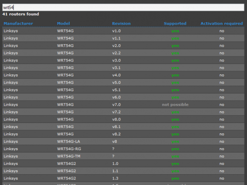

Most vásároltam egy WRT54G rev 7.0-ás routert és érdekelne, hogy milyen 3rd party fw megy fel rá? Tomato vagy OpenWRT elérhető? Köszönöm előre is!
Péter

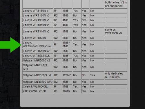

dd-wrt.v24_mini_wrt54g -
Elvileg meg lehet, gyakorlatban sosem próbáltam ezen a típuson! Ezekkel a Tomato-kkal próbálkozhatsz, vagy pedig DD-WRT! Természetesen webes felületen van ez a funkció, csak nem minden HW támogatja...
tomato-ND-1.28.5x-112-VPN.trx
tomato-K26-1.28.RT-MIPSR1-112-Mini.trx -
