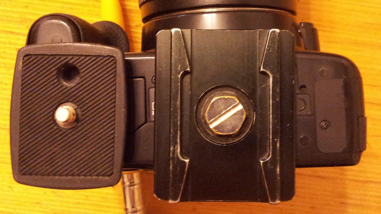

Emléxem rá milyen xar volt, mikor a felém lelógó részen kilógott a kis pöcök a cseretalp végével. Állandóan útba volt. Az én cseretalpam meg nem volt elég hosszú, hogy előre az obi alatt kényelmesen ott fityegjen az a kis pöcök, így a hátsó lcd előtt fityegett.
Videó fej esetén kötelező a pöcök megjelenése, de azért jobb helyeken az eltávolítható. Erre hívtam fel a figyelmet, hogy fényképezőgép esetén még rosszul elsülhet, ha az a pöcök ott marad.
Olyat meg nem vennék, amibe fixen belepaszírozták. Kellemetlen tud lenni a hosszú cseretalp, amit csak keresztbe lehet rárakni, hosszában nem, mert ott a pöcök. Már a 25kg-os fejemhez is jó hosszú cseretalpat adtak, amit általában épp ezért hosszában teszek fel (tehát a vázzal párhuramosan)... az állványgyűrűkre meg egyértelműen hosszában, hogy előre hátra lehessen kiegyensúlyozni a cuccot.Persze kisebb, belépő vázaknál a hosszú cseretalpat mindenképp merőlegesen kell rárakni, különben takarni fogja az akksi tartó fedelét.
All in all, amiből az egész kiindult az ez, ezt kell elkerülni:
bal oldalt egy műanyag cseretalp, ott a pöcök helye (az a lyuk), csak ki van tépve belőle a rugó szerkezet. Látható, hogy akárhogy próbáom elhelyezni a belépős vázamon, a rugós pöcök mindenképp érintkezik a váz aljával. Ha ezt fel le csavarja valaki, akkor jobbra balra elmozdulhat -> összekaristolja a váz alját.
Még mielőtt valaki... ezt a műanyag cseretalpat csak vaku tartására használom.[ Szerkesztve ]

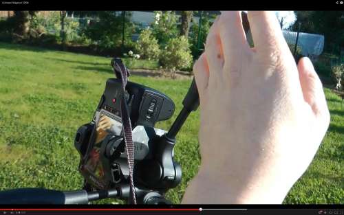

Háát a franc se tudja. Nem akarok igazságtalan lenni, nem lehet látni, hogy az fém-e, vagy műanyag.
Ezen pl. fémnek néz ki: (L:http://www.youtube.com/watch?v=aJJOv2EDQOw)[link](/L)

Nagyon lazán fogalmaztál... Csak ez a "rögzítő kar" ami szerintem gyenge műanyag.
Értem a gyártó elképzelését, hogy ne tartson olyan sokáig a cucc, hiszen ha ilyen olcsón 20 évig kitartana, akkor nem venne senki drágább cuccot. Meg hát ehhez annyit kell spórolni, amennyit csak lehet...
DE FUNKCIONÁLIS BIZTONSÁGI ELEM NEM LEHET OLCSÓSÍTÁS ÁLDOZATA. Átlagban 200k HUF-ba kerül egy DSLR cucc kezdetekkor. Többeknek is itt jól elfogy a pénze, és ilyen állványokhoz fordul.
1,5m zuhanás egy fotós cuccnak nem egészséges dolog, ahogy a pénztárcának se.Azért valaki nyugtasson meg, hogy a Nanomaxhoz adott 3D fej nem ugyanaz, mint a Magnesithez...

(#3143) cOxeR: most írta Byk01, hogy cw25... nézd meg a video desc. ott is cw25 van... ezek szerint azt adják hozzá, és annak a retesze eredeetileg műanyag.
És a gyártó oldalán a videoban azt mondja a narrátor kopf, ganze meg hogy aluminium.
