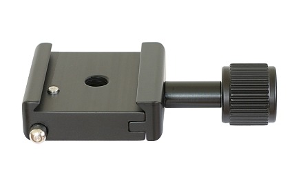

(#4518) Andrew31: Sajnos itthon a Giottosból pár állványon és fejen kívül semmi mást nem találok...
Amit itthon is lehet kapni és megfelel a kritériumoknak az a Sirui MP-20... Csak az ára eléggé.. Ööö...
Illetve a magyar UniqBall kíválatában is van egy X-adapter nevű dolog, viszont azon nincs biztonsági "pöcök" ami véletlen kioldás esetén meggátolná a kicsúszást.(#4519) .mf v: Ebay-en és Amazonon én is találtam már rengeteget, de szeretném megoldani itthoni lehetőségekből (meg amúgy se vásároltam még külföldről és Paypal-om sincs..)

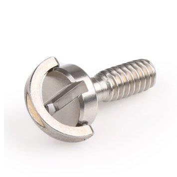

(#4521) FLx: A BlacRapid-hez kapható FastenR T1 sajnos nem fér el az én cseretelpamon, mert a menetes furat nem középen van, hanem kicsit a széle felé. Így a csavaron lévő "d-gyűrű" nem tudna körbefordulni. Lehet kapni 1/4-es csavarokat d-gyűrűvel a fejükön, csak nem tudom, hogy azok elég erősek-e ahhoz hogy megtartsanak egy ficánkoló DSLR-t...
Ennek a feje keskenyebb, mint a BlackRapid FastenR T1, így elvileg elférne az én cseretalpam aljában is, csak nem tudom, hogy a kihajtható része mennyire erős... A szorítós megoldás nekem biztonságosabbnak tűnik...
Alx.Mercer #4517 üzenetére
Biztos kell a szorító? Én BlackRapidhoz vettem csavart ami jó a cseretalphoz és kész.
http://www.blackrapid.com/products/fastenr-t1

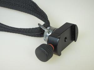

Igazából nem állványt és nem is állványfejet keresek.
Van egy Vanguard TBH-250-es gömbfejem. Ezen van egy QS60-as Arca Swiss kompatibilis gyorscseretalp.
Nekem igazából a gyorscseretalpat megfogó "satura/szorítóra" lenne szükgségem, de a gömbfej nélkül.Az értelme annyi lenne, hogy QS60-as gyorscseretalp fel van csavarva a gép aljára, ahogy kell. Ezt itt is akarom hagyni, nem akarom leszerelgetni.
Viszont erre szeretném feltenni a fenti "szorítót", a szorító aljára pedig a BlackRapid válszíjat becsavarni.
Így tudom használni normálisan a vállszíjat, ha pedig állványra akarom tenni, akkor csak kioldom a szorítót és azonnal rátudom tenni az állványra is (nem kell le-fel szerelgetni a cseretalpat a gép áljáról)Valami ilyesmire gondolok, de a pontos neve homály a számomra:
Vállszíjjal együtt:
Nem lenne baj, ha lenne benne egy kis "biztonségi pöcök" véletlen kicsúszás ellen.
Tud ebben valaki segíteni, hogy itthon hol lehet ilyet találni emberi áron?
