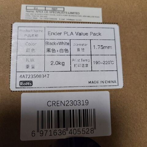

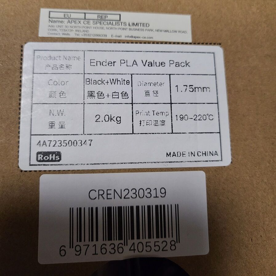

Lehet, hogy PLA és PLA között gyártótól függően is van különbség, de amit írtam, az saját tapasztalat. Amúgy az Alzás Ender value pack Hyper PLA, tehát más összetételű anyag, mint a sima PLA-k, mint ahogy más a PLA+ és a Silk PLA is, jelentősen másképp is viselkednek és mások a nyomtatási jellemzőik, szóval PLA is sokféle van.
Régebben még rajta hagytam a nyomtatón a PLA tekercset, hogy majd úgy is nyomtatni fogok, és mivel sokáig nem volt időm vele foglalkozni, ott is maradt hetekig, utána pedig tört, mint a ropi. Miután kiszárítottam, utána újra rugalmas lett és nem tört. Ebből vontam le a következtetést, majd később valamelyik fórumon is olvastam erről a jelenségről, melyet szerintük is a nedvesedés okozott.

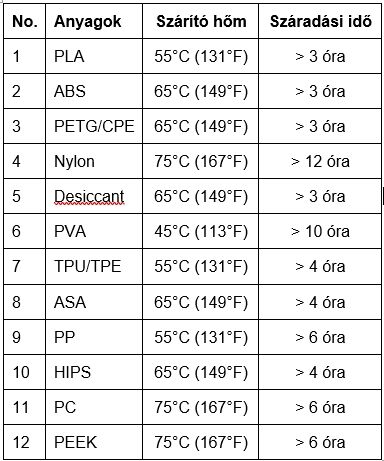

A filamentek szabad levegőn nedvességet szívnak magukba és emiatt csúnya lesz a nyomtatás, mivel a hotendben a nedvesség gőzzé válik és buborékokat képez, ami többek között egynetlen anyagáramlást okoz.
Főleg a PETG, a TPU és a Nylon hajlamos nagyon gyorsan nedvesedni és ekkor szinte lehetetlen velük normálisan nyomtatni, csúnya egyenetlen és blobos lesz a felszín, valamint nagyon szálaznak is. A PLA és az ASA is nedvesedik egy idő után, a PLA pl. elkezd töredezni, ha sokáig kint áll - a nálam most a szobában pl. - 50-60 %-os páratartalom mellett. Talán az ABS a legkevésbé érzékeny a nedvességre, de azt is kell szárítani egy idő szabadban állás után.
Többször is előfordul, hogy hiában jön gyárilag vákumozott és lezárt zacskóban szilikagéllal együtt egy filament, már nedves, mivel nem tudni, mikor készült és ahhoz képest mikor csomagolták, tehát ez sem garancia semmire.
Kevesbbszer kell szárítani a filamenteket, ha nyomtatás után leveszed a nyomtatóról és vákumozvam szilikagéllel együtt lezacskózod.
A szárítók akkor jók minden filament típushoz, ha állítható a hőmérsékletük és tudják a legalább 65-75 C fokot, valamint lehet nyomtatni is közvetlenül belőlük is érzékeny anyagokat, pl TPU vagy Nylon.
Itt egy táblázat az anyagokhoz: -
