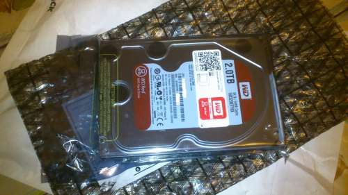

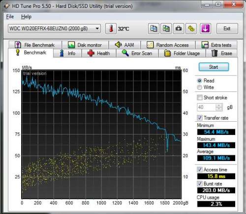

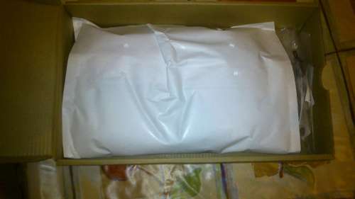

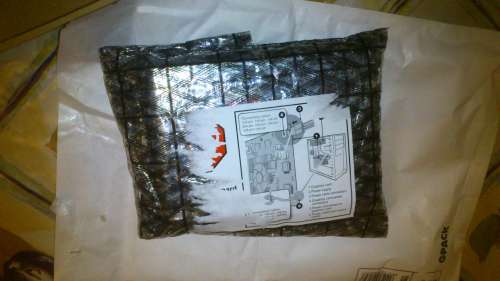

Leírom, aztán lehet hasonlítani egymás csomagolását....
Iponból rendeltem a 3 év gar miatt és a garfutár sem utolsó tényező.
A srácok kitettek magukért, mert elég jól be volt csomagolva a vinyó...
Doboz amiben bubis borítékban VGA bubis boríték, amiben a vinyó.
Más webáruháznál nem ennyire alaposak, igaz az onnan küldött sem sérült soha.Formázás után pár adat másolása után futtattam egy HDTune benchmarkot:
Véletlenszerű elérés kellemes meglepetést okozott.
Parkolásról annyit, hogy eddig ment 3 órát és 4x parkolt a fej. -

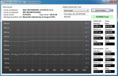

Megjött a Hitachi 5K3000.
Első blikkre leformázom, de közben nyomtam egy Sentinel véletlen elérési idő tesztet.
Lehet a teszt közben futtatott formázás nem tett jót az eredménynek, de úgy néz ki, hogy kb egálban van a Samsung F1-el, ami 7200-as fordulatú. Simán megnézem majd rendszervinyóként.
Teszt eredményét lehet hasonlítani azzal a hsz-al amire válaszoltam (27029):Egy ventilátort dobtam mellé, mert megijedtem, hogy 40°C-os, de kiderült a mellette levő AAKS üresben annyi légáram nélkül (ekkor Hitachi 300Gb formázása körül kb 37°C-os volt)
Ventilátorral most az 5K3000 31°C-os, a mellette levő WD AAKS pedig üresjáratban 32°C.Jó vétel volt.

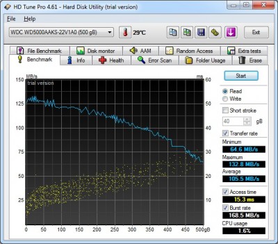

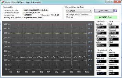

Végeztem a tesztekkel, akit érdekel C-E meghajtó a Samsung F1, G-I meghajtó pedig a WD 500 AAKS.
A gép ennyire van telepakolva:Samsung F1 HDTune és HD Sentinel teszt:
WD 500 AAKS HDtune és HD Sentinel teszt:
A WD sem teljesít rosszul, egyik tesztben írták is, hogy az elérési ideje kicsit rosszabb a blue-nak mint a samunak, de a mostani black is hasonló paraméterekkel rendelkezik (~15ms).
