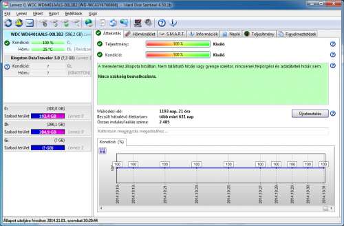

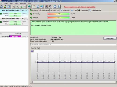

Régebbi vinyóim sorozat:
Jelenleg a lányom gépében, 2014. novemberi állapot:
Jelenleg a fiam gépében, 2014. novemberi állapot:
Illetve egy mostani kép, egy gépemről:
Seagate-t nem tudok ilyet mutatni...
