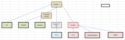

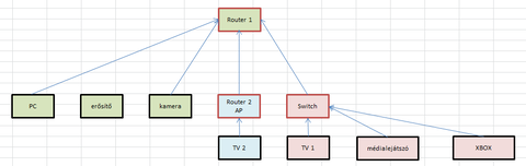

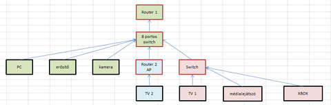

Tudok ajánlani valami jó kis 8 portos switchet (switching hub) olyan 20-30 ezer forintig bezárólag? Remélem elég a keret. Két tervem van, melyik a jobb?
Jelen állapot:
Az azonos háttérszínnel jelöltek egy helyiségben vannak. A kék nyilak LAN-t jelölnek. Erősító wifin megy. Nagy adatforgalom a PC-vel van. Wi-Fi adatforgalom nem jelentős (kb. 10 eszköz, teló, tablet, laptop, amiken játék vagy internet böngészés van.)Két terv van:
A terv egy jó 8 portos switchel. (Azért lenne jó inkább ez a megoldás, mert lehet, hogy s hatodik portba be fog lépni még egy kisebb switch. A router 2 egyik szobába oszt, a rózsaszín switch egy másikba, és idővel kelleni fog egy switch majd egy harmadik szobába is. A router 2 is azért router, mert kellett egy acces point.)
B terv: Valami olcsóbb megoldás. Pl. u.a. mind a rózsaszín switch (valami gigabites belépő tplink)
Köszi: sinick
