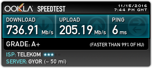

Sziasztok, pár napja sikerült átváltani sikeresen a Telekom 1000mbit/s-os csomagjára, viszont sajnos a jelenlegi TP-L WR1043ND V1-es gyári firmware-rel sajnos vezetékes részén is csak 113/113 jön át. A fő ONT-re rákötve kábellel a gépemet, ott sikerült maximum 850mbit/s-os sebességet mérni, (lehet ha lenne majd SSD a gépben akkor még gyorsabb lenne esetleg?), de mindenképpen cserélni szeretném ezt a 6-7 éves routert most már. A fő szempont, hogy emeleten van fixen a a jelenlegi router, és ott is szeretném hagyni, mivel itt mind a 4 vezetékes részét kihasználom. Egy 15m-s kábellel megy fel az ONT-tól (Huawei hs8245g, DHCP bekapcsolva, és itt van beírva a jelszó + név a csatlakozáshoz) a routerembe. Hogy lent is legyen valamekkora jel, ezért vettem egy 2,5 méteres antenna kábelt, és egy mágneses 8dbm-es TP-link antennát. Mivel jelenleg mobilomon kívül semmi se képes 5ghz-es wifire, ezért arra gondoltam, hogy lehet fölösleges is, illetve akkor ha olyan routert vennék akkor lehet tudnám használni ezt a plusz antennát is, hogy egy emelettel lejjebb szórja a jelet, egész tűrhetően. Jelenleg a már bevált TP-L wr1043nd V3 és ASUS RT-N18U között szemezek, mert ha jól láttam, akkor ezek már támogatják a hardveres natot, illetve, cserélhető antennája van.
Mivel nem a wifi az elsődleges szempont (persze kell, de jelenlegi 60/60 a laptopokon és mobilokon bőven elegendőek), ezért olyan router kellene ami birja a wan-lan kapcsolatot 900mbit/s körül. Tesztben (2014-es) az ASUS sajnos, "csak" átlag 750-et ért el letöltésileg kábel esetén, ami azért mégis nagy veszteség. Ami fontos lenne nekem, hogy ne belső antennák legyenek. Néztem, még az ASUS RT-AC1200G+ routert, elvileg ez már jobban eléri ezt asebességet, viszont nem tudom, mennyire erős a 2,4GHZ-es wifije. Bármilyen lehetőséget meghallgatok, összeg pedig maximum 35k körül lenne rá, de nem baj ha olcsóbb
u.i.: Ha esetleg valakinek van ez a Telekomos ONT készüléke, akkor mit érdemes beállítani, hogy az tuti ne fogja vissza a teljesítményt. Az ONT-ba csak egy router és egy vezetékes telefon van rákötve.
Segítségeteket előre is köszi
