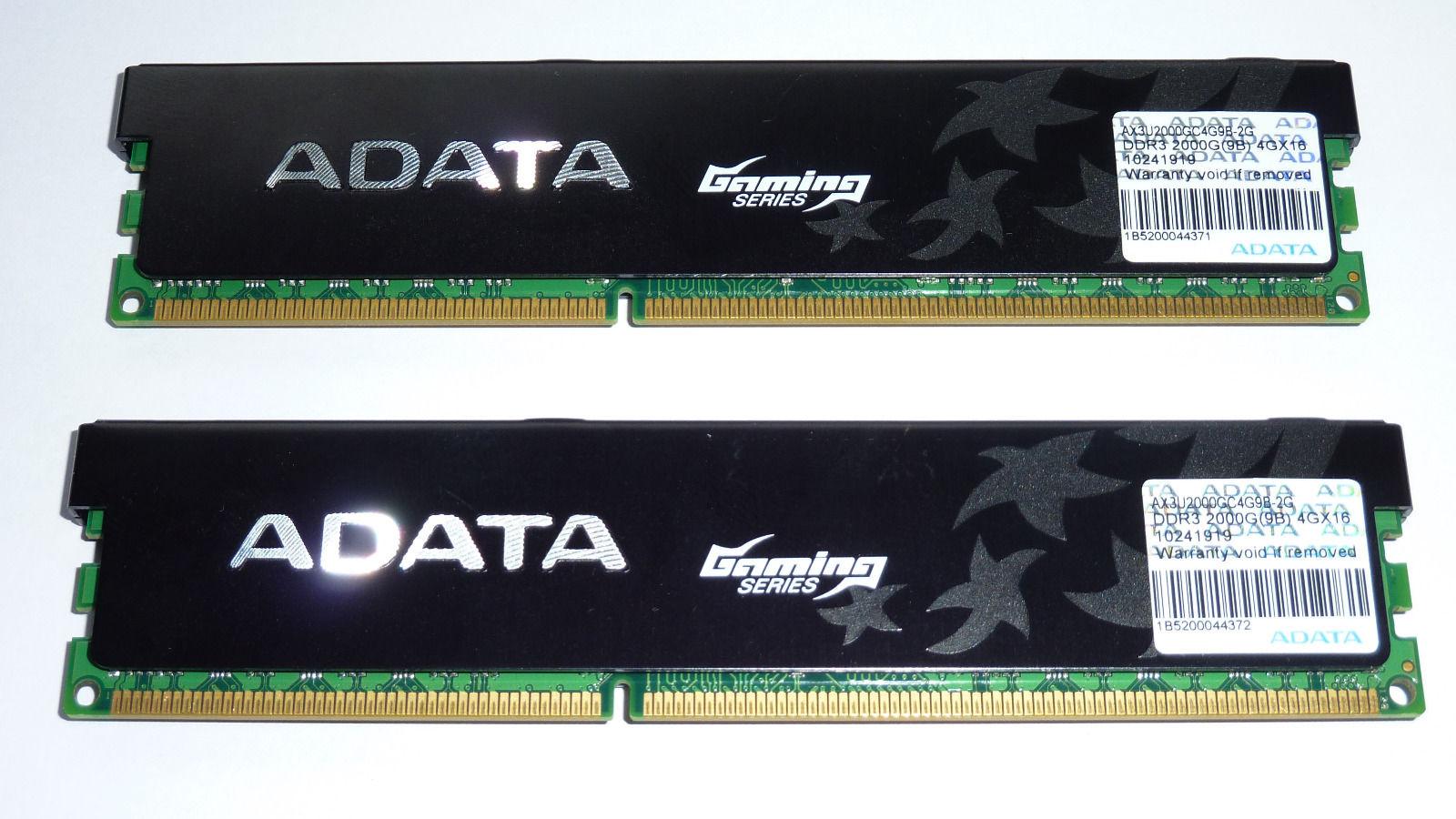

#19784448
johnywalker #20597 üzenetére
Hali! Igazad volt!
Valószínűleg az új ramok kavarhattak be. Kivettem az új Adatákat és Battlefieldeztem ma 1-2 órát és semmi fagyás sem volt!
Remélem nem kiabálom el
