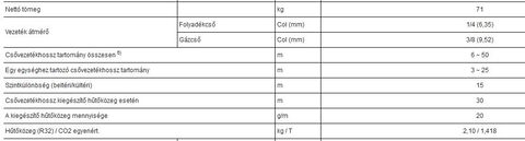

Panasonic multisplit klímával kapcsolatban lenne egy kérdésem .
Tavaly novemberben lett beüzemelve egy CU3Z52TBE kültéri + 3 db. TZ20WKEW beltéri.
Nem világos, hogy a gyári gáztöltet hány méter csőre elég. Jelenleg összesen 25 m cső a három beltérire, telepítésnél nem volt rátöltve.
Téli időszakban használva volt fő fűtésként, nem volt gond (51 m2 lakás).
Belinkelném az adatlapjában ide vonatkozó részt, hátha valaki tudja a választ.
A kérdésem : elég a gyári töltet 25 m csőre ? nem szeretném ha idővel a kompresszor elhalálozna a nem megfelelő mennyiség miatt.

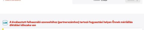

elfelejtette
Nem konkrétan a témába vágó kérdés:
Tavaly is, mint minden évben, július utolsó napjaiban szoktam a villanyóra állást diktálni.
A számlákon is az szerepel, hogy a következő diktálás időpontja 2023.07.28. +-3nap.
Erre most nézem, hogy az Eon alkalmazás azt írja, hogy diktálási időszakom van még 3 napig...
Most diktáljak telefonnal, vagy ne? Mert ugye ha nem hivatalos diktálási időszakban diktálok óraállást, akkor abban a pillanatban áttesznek havi általányosból diktálósra... -

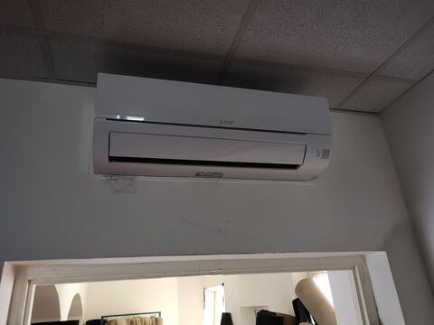

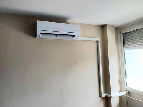

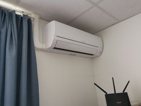

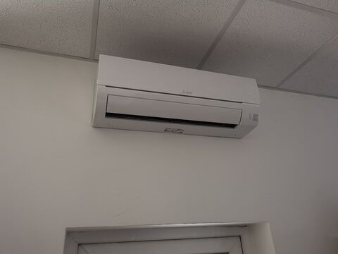

És #67767 polonic (aki már tudja ebből képrészletből, hogy hol van faltól falig ablak, ajtó, és szekrénysor na meg az íróasztalok)
Ezért nem szeretek semmit felrakni, mert jön a fikázás......
Most magyarázzam el mindenkinek, hogy ez egy üzemben lévő raktár, (tudom a következő hozzászólás már az lesz amit gyártunk az szar....tipikus mobilarénás dolog, bármiről van szó valamibe másba belekötni, okoskodni) ahonnan nemsokára költözünk, vagy átalakítjuk? Egyébként a szerelő rontotta el, de nem érdekelt, nem is tettem szóvá, majd költözéskor javítom, de szerintem nem is ez volt a lényeg..... ez nem egy reklámfotó, az nem gond?
Tehát úgy gondolod, hogy a festésen lévő hiba egy üzemben, ugyanolyan gány mint egy lakásban lévő ocsmány szerelés? Ezt kb. (de nem akarom, mert nem elsődleges) 5 perc alatt eltüntetem.
De azt az ocsmány kábelcsatornát nem.
De nektek látom ez az igény, úgyhogy hajrá.....kiszálltam. -

mjani1172 #67763 üzenetére
Oké, nem kötekedés volt, hanem írónia.
Én közelebb toltam volna az oszlophoz
Mi az hogy Te? Ezerszer le lett írva itt forumon, hogy a klímát oda kell rakni, ahol a célfeladat igényli nem oda ahol "olcsó" / "kényelmes" kivitelezni, mert ezutóbbi esetben nem biztos hogy elérhető a kívánt komfort fozokat amiért fizet az ügyfél. Márpedig a telepítő nem jelentkezett itt, így nem tudhatjuk hogy tényleg az ügyfél szempontjából került-e oda ahova.Ez sem kötekedés:
Almát almával hasonlítsunk, a Te helyszíneid semennyibe sem hasonlítanak a fenti példához. Panelházban nem vésetheted be a falba, mert szíjat hasítanak a hátadból.
Oké, jó pénzért mindent is meg lehet csinálni, csak aztán majd az ügyfél rácsodálkozik amikor bekóstolják.A gipszkartonos eldolgozást még mindig megtehetik, én valami polcos kialakítással rejteném el, mert pl ezért is gyűlölöm az álmennyezetet, mivel hogy dekor célokat szolgál és semmi hasznos funkciója nincs...oké fűtés számlát van ahol lehet csökkenteni, de a kazettásnak nem az a célja elsődlegesen.
De a lényeg hogy az álmennyezetes példád utcában sincs a fenti panel lakásoshoz. -
Az a baj azzal amit írsz, hogy kép alapján szinte biztos hogy nem fért volna el sem az oszlopon sem az oszlop és az ablak között 2-3 kábelcsatorna idom.
A sárgával jelölt távolság az idomok miatt nem csökkenthető az oszlop egyik oldalán sem.
A zöld távolság szemre kevés egy 90fokos kanyar idomnak.
A piros távolság pedig szemre nincs meg az oszlop és az ablak közötti falfelületen.
Én nem mondom hogy szép, de én sem tudom hogy csináltam volna másképp ha tőlem ide kérik a beltérit. Persze, lehet falba marni a csöveket 10+áfa/m áron és akkor még lehet utána festetni is. De igen ritka amikor ilyet kérnek. -

PROTRON #67760 üzenetére
Inkább kötekedést érzek mint laikusságot.
De nem baj.
Nem mondtam, hogy fúrja át.
Ellenben már 2x le van írva.
-Ha már mindenképp ide, akkor fent megkerülve az oszlop másik oldalán jön le.
Én közelebb toltam volna az oszlophoz, és azt megkerülve, másik oldalon lehozva szinte csak az oszlopon, egészen kis szakaszon lett volna látható a kábelcsatorna.
És ha valamilyen szinten igényes akár ő, akár az ügyfél, akár gipszkartonnal is lehet még játszani.
De parancsolj: most a cégben vagyok, és ahol lehet ott is bevésettem , eltakartam úgy alakítottam hogy a legkevesebb látszódjon a kábelcsatornából. A házaimban sehol nincs kábelcsatorna.
Lefotóztam 3 darabot.Én biztos nem raktam volna reklámfotónak azt, szvsz ronda, nem mondom, hogy gány, műszakilag lehet rendben, de esztétikailag egy 0, nem agyalt rajta a mester.
