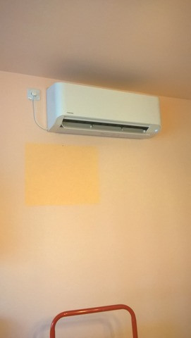

Óránál 32 A van
Az "aprólékok" (Plazma tv;pc;stb) miatt nem szeretném hogy 1 körön legyenek, így gyakorlatilag az összes nem konyhai-fürdőszobai fogyasztó (lámpák kivételével) 1 db 16 A-es ágon van, ez így nem tetszik még ha gond nélkül működik akkor sem. És itt nem az átlagos terhelést kell nézni (még ha tökéletesen igazad is van az átlag áramfelvételről), fogyasztókör/kismegszakítók méretezésénél a max-ot kell figyelembe venni.
pjen
Killer01 #11413 üzenetére
A 16A az durván 4 Kw.A klímád szerintem átlagosan max a felét fogja felvenni.Ha szobánként külön gerincet húzol a 16A. akkor is csak 16A marad.Persze ha több fázis van vagy nagyobb az óra alatt a kismegszakító akkor nem szóltam,de két klímának 16A bőven sok még a pórszívó mellett is.

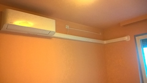

Killer01
Hűtésnél több az áramfelvétel mint fűtésnél. De mint írtam extrém helyzet kell ahhoz hogy ne férjen be a 16 Amperbe az összes hóbelevanc (mondjuk megy minden maxon és Asszony az ezen az ágon lévő konnektort nézi ki magának porszívózásra). Jobb a békesség és az egyenletes terhelés elosztás, jövőre megoldom
Addig meg jobb ha én porszívózók
Quqesz: Sajnos a szabvány megengedi ezt a megoldást is
Azért is röhej, mert találtam a lakásban olyan ágat amin 1 ! és olyat is amin 2 konnektor van összesen.... Nagyon hétfő lehetett vagy nagyon péntek mikor szerelték a kecót

Killer01
Felesleges,5-600w nál nemigen vesz fel többet a klíma. Az adatlapok szerint a max áramfelvételek:
2,5 KW: 6,7 A 3.5 KW: 7,1 A
Az a gondom, hogy pont a lakás ezen a részén sikerült lespórolni 1 gerincet ( kapna a 42-es villáskulccsal tőlem aki szerelte), mert a kisszoba (ahol a csatorna van) összes konnektora (4 db) és a nappali (ahol a másik klíma van) 3 konnektora 1 körön van (itt +4 konnektor volt még ezen a körön, azokat át tudtam variálni másikra). Sajna pont a maradék 3 konnektor táplálja a Plazma TV/STB/DVD lejátszó/Média box négyest + asztali PC-t. Ezt nem tartom ideálisnak így, extrém esetben fullra tudom terhelni ezt a kört.
Ha a klíma vezetékét hosszabbra cseréled és a dobozig a csatornában viszed,a dobozra pedig teszel egy dugaljat meg van oldva. Ebben igazad van, de akkor a másik klíma nem kap áramotA 2 klíma egy fal 2 oldalán helyezkedik el. A Nappaliban lévő klíma konnektorát a kisszobai konnektorából táplálom meg. Max annyit lehetne, hogy a nagy-csatornába lejövök a dobozból a vezetékkel, a konnektornál meg fel. Mivel a kis-csatorna öntapadós hozná magával a festéket...így marad
Killer01
Ez azért van mert én csináltam, nem a klímások
Nem akartam a komplett lakást szétbombázni, ideiglenes jelleggel így lett megoldva. Majd külön kihúzok a 2 klímának egy 16 Amperes szálat a biztosítékszekrénytől, de ez majd csak jövőre festés előtt... most lemerült a kassza
