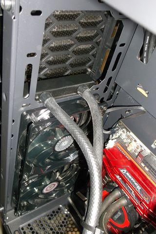

Előre akármilyen kiépítésben elfér akár egy 360-as radi is P/P-ben.Elől rácsos kialakítás,de az előlap alatt van még egy 360-as,mágneses szűrő.A vázon kívülre is elfér egy 25mm-es venti úgy hogy nem ér hozzá a rácsos előlaphoz,ha valaki így szeretné beépíteni a gép elejét.

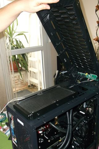

A tetejébe már érdekesebb szitu van.Elméletileg ugyan elfér egy 360-as kompakt,de csak úgy ha a radit belülre telepíted és a ventiket a vázon kívülre,szívóba/pull-ba rakod.Push-ba nem fér el semmilyen venti sem ilyenkor,beleér a memóriába és még egy rakat dologba.Ez nem valami jó megoldás szerintem.
A vázon kívülre ugyan elfér a 360-as radi,de nem lehet a blokkrészt levezetni,bár egy kis flexeléssel ez is megoldható.
240-es radival kicsit más a helyzet,mert itt rongálás nélkül le tudod vezetni a blokkot/csöveket.
Push/Pull-t normál 25mm-es ventikkel el is lehet felejteni,mert nem fér el

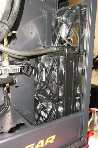

Alternatív megoldásként nálam kipróbálásra kerül egy vegyes P/P,mert úgy fest egy 120-as slim venti elférhet a radi tetején és mindez a vázon kívül,de ez még tesztelés alatt van (a 80-as slim ventik elfértek).
A hőfokról egyenlőre nem tudok nyilatkozni,mert a gép igen csak félkész állapotban van,de próbakén igen tekintélyes légáramlást tudtam produkálni 7db ventivel,így nem hiszem,hogy gond lenne a szellőzéssel.
A HDD-k elrendezése ötletes,bár a hűtésükkel kapcsolatban vannak kétségeim,mert légáramlás nem éri őket.
