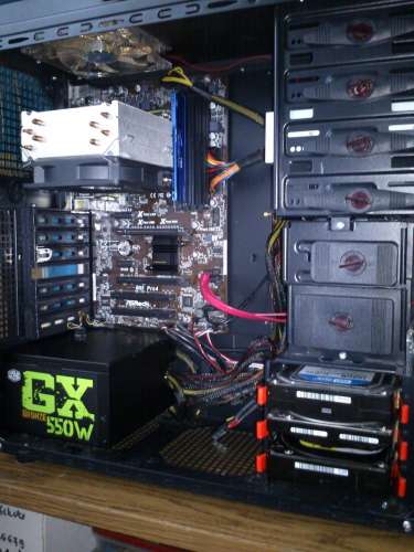

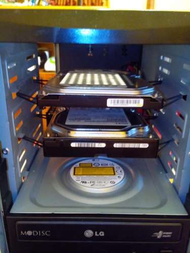

Gstyler
Peaceliker #41615 üzenetére
Igen, mert van egy bizonyos üteme, amit egy az egyben érzek, amikor a vinyóra teszem az ujjamat!
Gstyler
#98593280 #41612 üzenetére
Most tettem alá egy szivacsot, így annyira nem zavaró, de amikor felállok és elmegyek a géptől, akkor veszem csak észre, hogy véglegesen megszűnik a fejemben a zsongás, tehát közvetlenül mellette sajnos még így is búg.
A szivacsot sajnos nem tudom végig a ház alá tenni, mert a táp ugye onnan szívja fel a friss levegőt és gondolom, h befulladna.
Az előző (ősrégi) házam alatt végig volt szivacs (mert az felső tápos volt), így az elnyelte teljesen a rezgést.Tanácstalan vagyok... tényleg megfájdul a fejem a gép mellett!
Gstyler
#98593280 #41610 üzenetére
SK: A Samsung is zúg egy kicsit, de a kettő együtt már horror.
bombibmw: végigpróbáltam mindent, végül a WD került felülre és a Samu alulra, sok változás nincsen egyébként.
tranceplanet: A PCGear, hha jól tudom, akkor bezárt.
(sry az előző kicsit össze-vissza hsz-ért, de a képek miatt bénáztam kicsit)

Gstyler
#98593280 #41567 üzenetére
SK lefotóztam a cuccot: itt egy kép a tálcáról kapott 4 új gumibakot is.
Aztán így néz ki Így néz ki előről, [)így fest hátulról és ilyen a teljes ház (a kábel elrendezés még nem végleges) .Szóval most kapott 4 gumibakot, és oldalról is becsavaroztam a tálcát, de így zúg a ház a winyótól!
