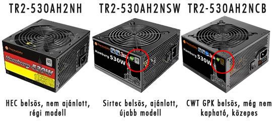

válasz Balathruin #79391 üzenetére
Köszi! Akkor Hamburg 530, vagy Berlin 630, zászlós elkerülve. Egy XFX TS 550-es mivel tud többet a plusz pénzért? Van valami érdemleges? (Pl egy halkabb venti jelen esetben nem annyira érdekes.)

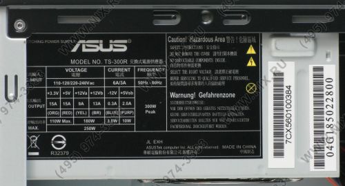

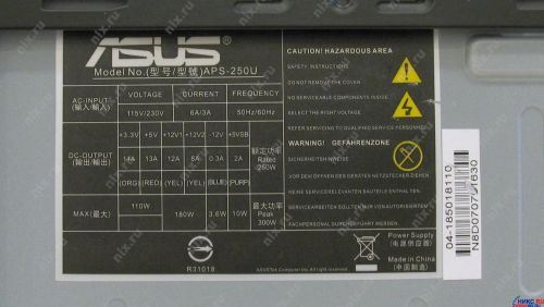

Az Asus TS-63x házban lévő táp vajon vállalható? Csak egy minimál konfig lenne benne. (Haswell celeron vagy pentium, nuku dvga, 1 db hdd vagy ssd.)
Csak elég baljós az ára. Ipon-on 5K, PCX-en 4K a ház a 250W-os SFX táppal együtt.
Találtam két képet a neten, elvileg ő van rajta, de két különböző matricával. Nem tudom, hogy melyik van benne, lehet, hogy mindkettővel szerelték, mindenesetre én innen nem tudtam tovább jutni.
Mondjuk SATA csati nincs rajta, de ez legyen a legnagyobb baja.
Előre is köszi!

válasz Graphics #88793 üzenetére
& norba69
Köszönöm, uraim! Akkor ebből a kutyából sem lesz szalonna.
Abszolut nem ragaszkodom a házhoz, igazából szerintem egy ronda fos, de ha vállalható tápja lett volna, ennyiért lenyeltem volna ezt a békát.

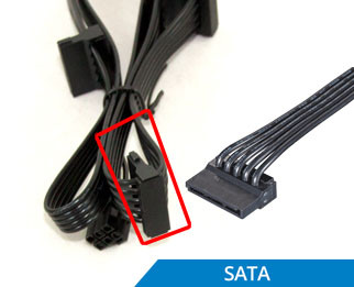

Nagyon jó táp a Seasonic G550, maxrespect, de arra figyeljetek, hogy a SATA csatlakozóin merőleges irányban futnak át a vezetékek, így szűk helyen problémás, vagy lehetetlen használni őket.
Én egy BitFenix Phenom mATX ház drive "ketrecén" lévő SSD-kkel szoptam be. Olyan kicsi volt a hely a házfal és a drive-ok között, hogy egyszerűen nem lehetett rájuk dugni a tápot, nem fértek el a vezetékek. Volt sírás... Még szerencse, hogy máshova is lehetett szerelni őket.
Ahogy nézem az EVGA-n "egyenesen" futnak be a csatlakozókba a vezetékek, ezzel nem lehet bukni.
Szerk.: Ehh, benéztem, ilyenek az EVGA-n is, csak a molex-ekbe futnak be "egyenesen". Szóval akkor szűk helyre kicsi toldóval számolni kell még.

Egy pillanatra megijedtem, de látom az HEC beles, az Pure Power L8 300 meg FSP EPN. Amennyire bosszantó, hogy így kavarnak a matricázók annyira felemelő, hogy ti ezt képesek vagytok követni és egyszerűsítve átadjátok a jobb érzésű laikusoknak!
