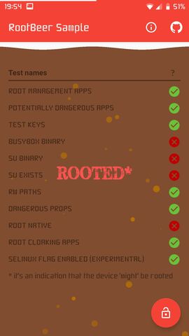

"0. LineageOS 17.1 felrak
1. OTP Bank (ez az új béta, nem a SmartBank) app felrak, indít -> Nem indul"
Na a gond már itt kezdődik, és jó lenne tudni mit dob ki Magisk nélkül a ROM a getprop ro.build.fingerprint parancs, hogy van-e trükközés a ROM-ban. Ha a ROM önmagában SE megy akkor Magisk trükközéssel se garantált, én eleve írnék az XDA topikjába hogy mi a helyzet.. Lineage-en banki appoknak menni kellene trükközgetés nélkül is, pl. a régebbi Redmi Note 4X-em official 17.1-e de még az unofficial 17.1-ek és 18.x-ek is mennek.Elrontani semmit se tudsz a props-al, rossz esetben fogod és a props-ban csinálsz egy reset-et a modul beállításaira, rosszabb esetben letiltod vagy eleve törlöd a modult és kalap.. Amit én csinálnék még most: Összefoglaló -> Gyorstalpaló -> a 0, 1 és 2 már megvolt ha jól értelek de akkor most jöhet a 3. pont: a props-ban 2-es pont és válassz ki egy olyan készüléket ami közel áll, mittudomain' egy Redmi Note 4X (Mido) vagy valami Pixel.. ha ez nem akkor kapcsold ki ezt és props-ban az 1. menüpont alatt válaszd ki a saját készüléked hogy állítsa be a gyári ROM fingerprint-jét valahogy így. De mindenképp nézd meg mit monda a készülék egy Magisk uninstall zip flash után magáról úgy natúr.
jety91
Visszaolvasva a topikot nem találtam megoldást az új OTP Bank (béta) appra hogy menjen LineageOS-en.
Ma felraktam Mi Mix2S telefonomra az official LOS 17.1-et mert elegem lett a miui bugokból. Eddig xiaomi.eu dev ROM volt fennt, ott mindenféle trükközés nélkül működött (magisk nélkül, stb).
Sorrendben ezeket csináltam ma:
Természetesen minden lépés előtt OTP app adattörlés + újratelepítés megvolt0. LineageOS 17.1 felrak
2. Magisk felrak
a, magisk hide be, app elrejtve -> Nem indul
b, hide magisk manager, mondván hátha nézi hogy fel van-e rakva -> Nem indul
3. Island felrak, munkaprofil beállít, app beállít -> Nem indulRootBeer Sample app-ban minden pipa, illetve safetycheck is pipa.
Ötletem még annyi lenne, hogy a Magisk props config-al játszanom kéne, de itt nem akarok nagyon semmit elrontani, így egyelőre megálltam.Van valaki akinek sikerült működésre bírnia? Ha igen, akkor miket állított ott a props config-al?

A RootBeer csak egy tesztelő program. Ha az jelez valamit az neked jó hogy tudj róla, ha a programjaid futnak akkor örülünk, Vincent. HA úgy alakul hogy valami mégis előjönne egy appoddal na AKKOR lenne érdemes belemenned bármibe is. Addig semmi értelmét nem látom mert ami nincs elromolva nem kell megjavítani. A RootBeer a cloak app-al a Riru-t / EdExposed-ot mutatja amúgy szerintem - de a kutyát nem érdekli ha nem nézi semmi ami neked szükséges hogy fusson.
PapG.
UpDate3: Hát köszi azért az eddigi infókat (!), pár napja már ebbe eléggé bele vagyok merülve hogy végre meglegyek egyszer, aztán próbálok saját kútfőből is haladni (csak néha az iránnyal bajok vannak), de kellő optimizmus nélkül ezt nem lehet csinálni.. :D
Na: vannak még itt gondok, RootBeer-en buktam a Root Cloaking Apps tesztet. A teló még mindig csupasz, alig van rajta valamai, még bele sem költöztem. Xposed-el kapcsolatban vannak még nyitott kérdéseim, azt hiszem e miatt visít a RootBeer is.
Összefoglalva eddig ott tartok hogy: S10, andoid10, twrp, magisk és SafetyNET OK.
Nem tudom kinek mennyi tapasztalata van az EdXposed keretrendszerrel, én eléggé szeretem használni főleg a Firefds és a GravityBOX modulok által nyújtott szabad paraméterezhetőségek miatt. Sajnos korábbi tapasztalataim alapján is ez néha a SafetyNET bukását okozta (néha meg bootloopot). Jelenleg a Riru-v23 a legújabb magisk modul verzió, de ezzel a legújabb EdXposed-v0.4.6.4 nem megy, mert nem látja a riru core-t. Feltettem egy régebbi riru-v21.3-at ami szépen megy a edxposed-yahfa-v0.4.6.4-el, és ezen szépen megy a gravitibox meg minden, a keretrendszer aktív. Még a SafetyNET teszteken sem bukok el, minden megy, kivéve a RootBeer jelzi hogy van valami cloaking apps a biliben. Gondolom tuti hogy a edxposed miatt van, mert előtte még nem jelzett. Githubon meg xdan olvastam hogy a magisk riru v22-től sokkal erősebben el van rejtve a modul felismerhetősége, de ehhez a verzióhoz még nincs stabil edxposed modul, csak Canary build (EdXposed-YAHFA-v0.5.0.6), ami sokaknál bug-os meg bootloopos cuccos. Még nem késő hogy kipróbáljam, de nem szívesen flashalném újra az egész telót és kezdenék előről mindent ha baj van, mert jártam már úgy hogy a twrp restore is bootloopba futott egy ilyen után.
Érdemes lenne? Vagy a RootBeer mást jelezhet? Lehet erre más megoldást keresni? -

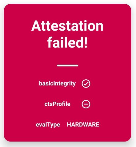

Magisk kipucolása után nem tudom hogy failed-e a safetynet. Próbáljam ki? Egyáltalán ki tudom pucolni teljesen ha a kernelben is benne van?
Magisk 21.0 és Manager: 8.0.3. és a magiskhidepropsban nem a force basic attestation-al mókoltam, hanem az edit device fingerprint majd a pick device fingerprint itt hozzá adtam a sajátját és reboot de semmi változás, safetynet cts profile false.
A 8.0.3-as managerben nem találok core only módot. Minden modul letiltása mellett is cts profile false, és alatta evalType HARDWARE. A magisk manager el van rejtve és a magisk hide be van kapcsolva.
Gyorstalpalót átolvastam jah.
A végére hagytam az új infót, hogy hogy mentem át mégis a saftyneten, de ez se jó így. Magiskből telepítettem ezt a modult: Hardvare off [ xda link ]
Restart után minden jónak tünt, play áruház tanusított eszközként látja a telót, cts profil ok, saftynet ok. A teló tulajdonságainál az eszköz neve a korábbi sm-g973f -ről basic -re változott, ami nem érdekelne túlzottan, de innentől kezdve a samsung galaxy áruház, illetve egyéb beállításokban lévő samsungos menük sem mennek mert nem ismerik fel a telót. Csödörből vödörbe vagy hogy mondják :( . Próbáltam ezután még 1x props pick device fringerprint-el hozzáadni a sajátját, de reboot után semmi változás, a telo neve marad mindenhol: basic, samsungos menük nem mennek, saftynet megy. Itt tartok most. Merre tovább ? -

Hello Mindenki! SafetyNET CTS profil failed. Ebben kéne segítség. Eddig bármit csináltam mindig failed. Már szétkapartam az xda-t meg a youtube-ot, de semmi használhatóra nem jutottam. A teló egy sam S10, 2020 nov security update, android 10, open bootloader, curel kernel, twrp, magisk, a többi a stock rom. Minden megy rajta f@szán no problémo. De a safetynet check-en elhasalok állandóan. A basic integrity az ok, a cts profil bukó. A rootbeer-en is átmegyek simán. A magiskhide props-on túl vagyok, nem segít. Igaz a magiskben nem tudtam hide-olni a google keretrendszer folyamatait, hiába bepipálom (semmi hibaüzi) da ha kilépek és vissza akkor nincs bepipálva. A play protect ki van kapcsolva, és sikerült hide-olni a play áruházat meg a play szolgáltatásokat, csak a play keretrendszert nem - ha egyáltalán ez lehet a gond nem tudom. Lassan költöznék át a telóba de egyelőre még reszelem hogy jó legyen, de itt elakadtam..
Na ki mit mond erre skacok ?

Keresel SafetyNet check appot Play-en és megnézed ugyanúgy mint a Manager-ben vagy egyszerűen leszedsz pár olyan appot ami köztudottan haklis (itthon pl. Telekom, Raiffeisen appok, CIB, ilyesmi). Ha nincs Magisk és nincs Magisk Manager akkor illene a ROM-nak produkálnia a normális működést és az app is el kellene induljon.
crok
Okay, és akkor Összefoglaló - Gyorstalpaló részen végigmentél (harmadik pont különösen, érdekelne mit mond magáról a ROM, egyezik-e a készülék típus meg a ROM-ban a fingerprint), a ROM Magisk nélkül amúgy átmegy a SafetyNet vizsgálaton? A Xiaomi.EU ROM-ok közt volt mostanában olyan ami alapból se ment át a SafetyNet-en, úgy emlékszem javították de hogy te abból a javításból kaptál-e azt nem tudom, nézz utána.

Na, kicsit volt időm mókolni, megcsináltam a magiskhideprops mókát, semmi változás, CIB alkalmazás továbbra is sír, de legalább működik. SafetyNet ok, rootbeer végig zöld.
Biztos a cibes fejlesztők léptek előre, mert kb egy éve használom a midón a xiaomi.eu romot, és a cib legutóbbi frissítéséig nem szólt semmit. Mindegy, amíg csak figyelmeztet, de működik, addig használom így. -

Megy szépen, de a Magisk alatt a Check SafetyNet totál failed:
Eddig ez nem (nagyon) zavart, de a most megérkezett (12.0.3.0) ROM frissítés sem ment fel. Lehet hogy az előzőeknek köze van hozzá?

Most annyi van, hogy megadtam a nexus 6 fingerprintjét, ezzel a ctsProfil is rendbe jött. Változás: a CIB app továbbra is hisztizik, viszont a Gpay már nem azt írja a mastercardomra, hogy a root miatt nem tudja hozzáadni a fiókomhoz, hanem azt, hogy a bankom ezt a funkciót ezen a kártyán még nem támogatja. Az előrelépés megkérdőjelezhetetlen
Köszönöm a segítséget, egyelőre hagyom ebben az állapotban a telefont. Ha vissza akarok térni a gyári állapotba, és zárni akarom a bl-t, akkor a menet az, hogy fastboot alól uninstallálom a magisk-et, visszateszem a global romot, majd zárom a bl-t?

Nos, Rootbeer szerint már OK minden (mármint a teszt szerint nem rootolt). Magisk Hide-ban Rootbeer is beállítva, Props-ban is átállítottam, csak a Force basic key...Pixel4-re belőve (PC is így látja már). A CIB app természetesen még mindig nyivákol. Ami még szóba jöhet, hogy természetesen root-om azért van mert használnám is, szóval van TiBa, SD Maid, Spectrum, AdAway telepítve és még jó néhány app, amikhez kell Superuser jog. Elképzelhető, hogy ezeket, vagy ezek közül valamit érzékel?

Istenem, nem a tesztelő programban! Vonatkoztass el tőle...
Akkor furcsa nekem miért kellett telepítenem a BusyBox-ot ahhoz, hogy not rooted legyen a RootBeer-ben. De ha nem kell, akkor nem kell.
Rád hallgattam és uninstalláltam a BusyBoxot. Nézd meg mit műveltél velem!
De a CIB még mindig nem nyivákol!Viszont a Magisk modulban vissza kell tennem, mert valamelyik alkalmazásomnak kell. Mióta van Magisk a BB modul mindig telepítve volt.

Ha Busybox modul nélkül azt érzékeli a teszt alapján hogy van busybox bináris a ROM-on akkor az a rendszer része (ha te nem telepítetted). Valamint ha azt látja hogy van natív su bináris akkor szerintem nem rejtetted el a Magisk hide-ban a root-ot a RootBeer elől (mert sokmindent felsorolsz de a RootBeer-t nem - márpedig a tesztet úgy kell megcsinálni, úgy kell mindent beállítani mintha a kiszemelt app-al tennéd). Ja, igen: Force basic key attestation-t használd csak, ha át akarod állítani más készülékre akkor is itt válassz másikat.. az edit fingerprint-et inkább még ne, mert az nem állít be bizonyos egyéb dolgokat csak a készüléktípust írja át.
crok
Nem, nem hiányolja, pont az a baja hogy fent van valamelyik felhasználó által is elérhető (PATH-ban benne levő) könyvtárban. Ezért piros. Azt nem értem hogy hogy mondod hogy "tegye zölddé" mert ott átkapcsolni semmit se lehet, azok teszteredmények. A RootBeer forrása nyílt, ha gondolod nézd meg hogy mit csinálnak a tesztek. A Busybox-ról írtam az összefoglalóban is, hogy bekavar, mégpedig azért, mert a belső parancsokra úgy vannak vele hogy elég az, amit a toybox tud.. minek neked busybox, főleg minek esetleg egy rendszerkönyvtárban ami eleve read-only, csak nem tán' módosított a rendszered és esetleg még root-olt is? Na, így gondolkodnak az app fejlesztők.

Magisk hide-ban egy rakat appot beállítottam: CIB, google, google play áruház, play szolgáltatások és szolgáltatások keretrendszer
Magisk modulok közül már kivettem a Busybox-ot.
Próbálkoztam MagiskHide PropsConfig-al is, de ez már nekem kicsit homályos, szóval egyáltalán nem biztos, hogy jól csináltam.
-Először próbálkoztam a Force basic key attestation-el, semmi változás
-Aztán edit fingertip-nél saját készülékemét választottam, de ennél se történt semmi
mindeközben Safetynet Basic - Success!, viszont a Rootbeer szerint:Miért lát még mindig Busybox binary-t? Nincs több ötletem, kivéve, hogy csinálok egy Magisk uninstall-t és elölről kezdem. De nektek hátha van más.

(Egy kicsit balf@ß a bankom kártyája, ez nem OTP, meg MagNet Bank, hogy mindennel kompatibilis - sajnos ez az új szuperbank, a Takarékbank kártyája, és hát kissé kuka szegényke. "Az Ön bankja nem támogatja ezt a fizetési módot" - mármint a mobilos érintéses beállítást, erre lenne workaround a Curve. Dehát jelen esetben nem az.)
crok
Trailblazer #700 üzenetére
Áh, jajj, ha ez a baj.. az nem Magisk probléma. Ha a Magisk lenne a baja vagy hasonló akkor már maga a Pay is szólna hogy nyomora van.
