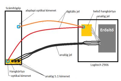

Már többen említették ebben a topikban, de megpróbálom összefoglalni.
A gépben a hang digitális jelként keletkezik, a hangrendszeredben lévő erősítőnek viszont analóg jel kell, azt tudja felerősíteni. Tehát a gépből érkező digitális jelet valami át kell konvertálja analóggá, mielőtt az az erősítőbe jut.
Ezt végzi a hangkártya alap esetben, ha a számítógépből pl. Jack dugókon (a kis kerek csatlakozó) jön ki a hang, ekkor az egyből az erősítőbe megy.
Ha viszont optikai kábellel kötöd össze a számítógépet és a z906-ot (mindegy, hogy az alaplapi vagy a hangkártya optikai kimenetét használod) a gépből a digitális jel fog távozni bármiféle változás nélkül, amit a z906-ba beépített "hangkártya" konvertál át, majd továbbítja azt az erősítőnek. Hangminőség szempontjából a digitális->analóg konvertálás elég meghatározó. A z906 beépített hangkártyája valószínű egy alaplapi hangkártyánál jobb, de az általad említett X-fi kártyákkal szemben alul maradna (hangsúlyozom ha analóg módon -a 3 jack dugóval- kötöd össze a x-fi-t és a z906-ot).Tehát ha már veszel egy jobb hangkártyát azt ne optikai kábellel kösd össze mert úgy a lényeget megkerülöd.
Ha valamit rosszul írtam, javítsatok ki.
