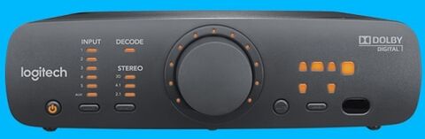

Megérkezett a digitális kábel & BT egység is.
Jól működik mind a kettő.
Kérdésem annyi lenne, hogy a digitális kábelt, ha becsatlakoztatom a TV-be és a mélynyomóba is, akkor az "effect" résznél nem tudom arra az opcióra tenni, ahol ne világítana egyik lehetőség sem (decode talán).
Tehát lényegében csak a "stereo":
3D
4.1
2.1A "decode" rész nem elérhető számomra ebben a változatban.
Ez így normális, decode csak akkor lesz, ha jack-el csatlakozok valamire?
Ha jól tudom ez a 3D nem true 5.1, hanem valami "mesterkélt" változat csak.
Legalábbis ebben a videóban az szerepelt https://www.youtube.com/watch?v=6cf_lNYXGEo&t=1s -

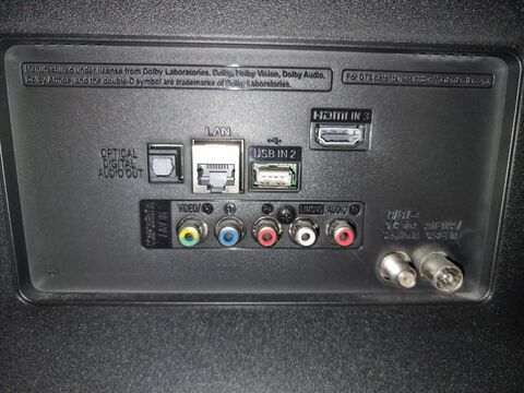

A mai napon érkezett meg a Z906, baromi jól szól!
Viszont a kompatibilitással már vannak kisebb problémák.
TV-re a dobozban található három fejes kábellel sajnos nem tudom összedugni.
Pontosan nem is értem, hogy miként működik az elve. Mélynyomóba szín szerint bedugtam mind a hármat, majd a laptop 3.5-es kimenetébe a zöldet.Viszont, a maradék kettő nem tudom mire jó. Erről is elfogadnék szívesen egy gyorstalpalót.
Ami viszont a lényeg lenne, hogy a LG Smart TV-vel sajnos sehogy sem tudom a jelenlegi formában összekötni.
Elviekben valamilyen típusú optikai kábel kéne, ilyen optical out kimenet van is a TV-n.
Továbbá látok egy piros és fehér audio kimentet, de az nem megfelelő méretű a 3.5-es dugó számára.(gondolom ez lenne az RCA)Tudtok esetleg ajánlani jobb minőségű optikai kábelt, amivel össze tudom hozni a tv-t a hangrendszerrel?
Továbbá, ezt a logitech féle BT audio adaptert használja valaki?
Mennyit ront a hangon? Mobilomon sajnos nincs jack, jó lenne vmi bt kompatibilitás emiatt... -
