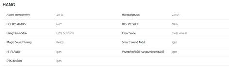

Egy picit még zsibbasztanálak titeket mert lehet, hogy nem voltam egyértelmű, illetve lehet, hogy én nem értek valamit.
Ez itt a TV-m táblázata:
Ezek szerint Dolby ATMOS-t nem tud, viszont DTS dekóder van benne, ami "dolgozik" is, hiszen szépen továbbítja optikai kábelen keresztül a Z906-nak a jelet, amit az értelmez is, hiszen szépen átvált "decoder módba", és teszteket(DTS-THX-Dolby) futtatva van is térhatású hang.
A tesztek DVD image-ről futnak a notebookon (VLC playeren, amiben bekapcsoltam a hangbeállításoknál a HDMI/SPDIF hangáteresztést,hogy legyen a tv-nek, azon keresztül a Z906-nak értelmezhető jel )
Szóval a notebook VLC-ből, HDMI-n keresztül gyönyörűen kiadja a dekódolható jelet, ezért nem értem egyelőre , hogy miért kell(ene) nekem ehhez külső hangkártya? Ráadásul analóg jelet továbbítani
Hiszen ott a digitális HDMI a notebookból a tv-be, a tv-ből meg optikai a Z906-ba.Félre ne értsétek, nem kötekedés... tényleg egy egyszerű őszinte kérdés , hogy miért kell nekem külső hangkártya.
(Mellékesen megjegyzem, valamelyest gondolkodom külső hangkariban, szóval nem vagyok ellene,csak egyelőre nem értem a dolgot....)
Szóval a hang egészen addig dekódolható notebookról is, amíg nem játékot indítok.több játék van a gépen, de ezekből csak egy az aminél a menüben lehet stereo illetve 5.1-et állítani. ez a STAR WARS Battlefront II
Lehet, hogy csak a játékkal van baj?
Vagy a játék nem küld értelmezhető jelet a TV-nek?(vagy valami extra ATMOS szerű kódolással dolgozik amit a TV-m nem tud értelmezni.
Vagy?Köszönöm a türelmét mindenkinek

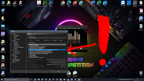

Szevasz testvér... csak nem? Te is tesó lettél? z906? szeretni fogod. -Habár... van egy kis cumi pl a dts hangok körül optikán összekötve hogy én mit szoptam a kódekek beállításával.???
Mindegy a lényeg:
a lejátszó ablakába jobb oldali egér gomb- tulajdonságok és ebben az ablakban ezt kell beállítani...
Nos a Z 906 saját dts dekoderrel rendelkezik de *.mkv filmnézéseknél az úristennek se akart előjönni mindig csak a stereo világított. ezt átpöccintve helyre áll a rend és a z906 dekodolja a dts-t "BRUTÁÁÁÁL" minőséggel
Kellemes használatot és ETS2-zést. -

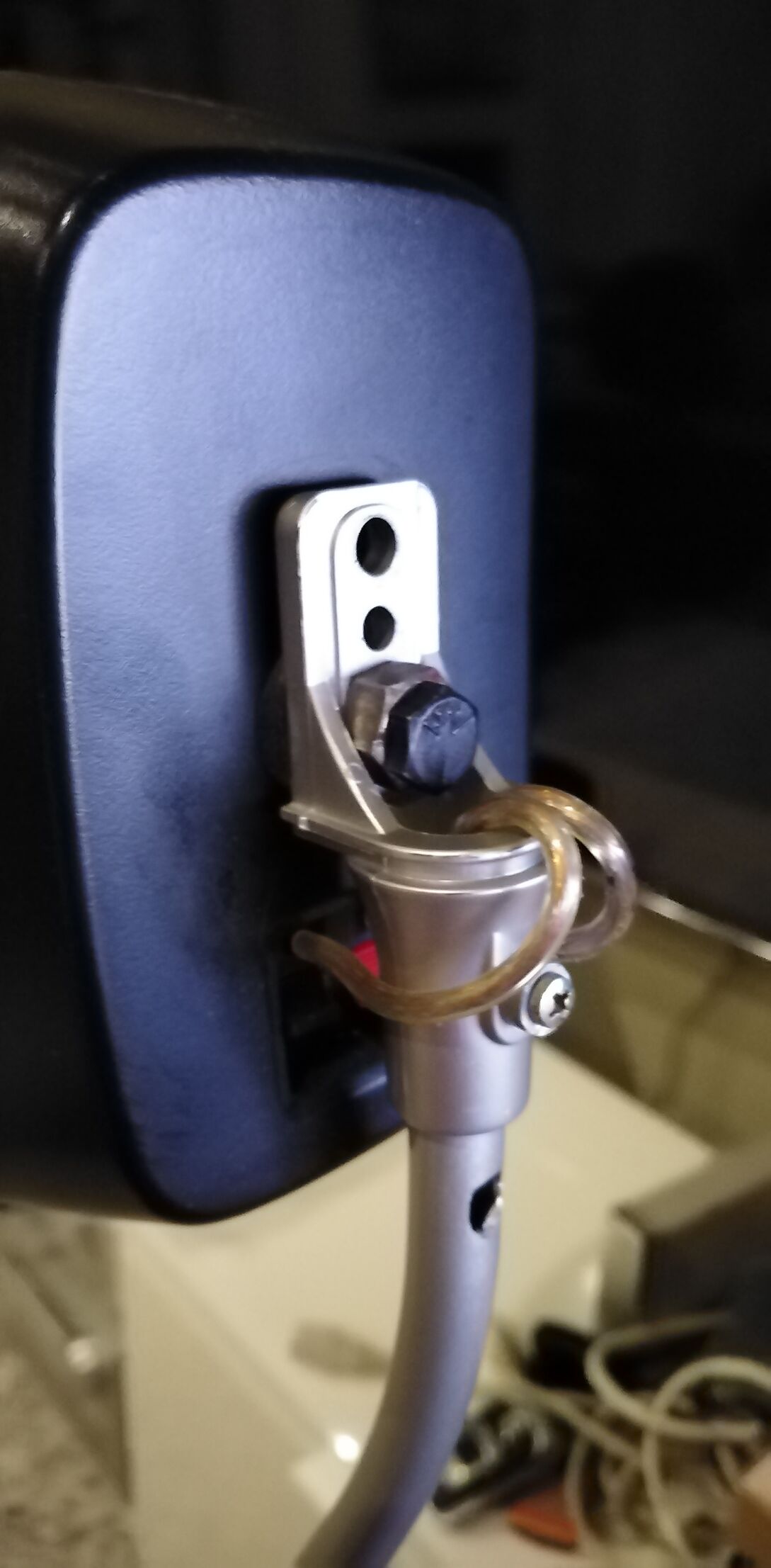

M6-os (metrikus menet) csavar nem jó, más a menetemelkedése, azért szorul meg. Neked Whitworth menetű csavar kell aminek a méreteit nem mm-ben hanem coll-ban adják meg (1/4"-20 X 1") pl itt: [link]
Pukkanás nekem nincs, persze kérdés hogy mit nevezel annak. Egy alig hallható kattanást hallok a hangszórókból, de az egyáltalán nem zavaró.
