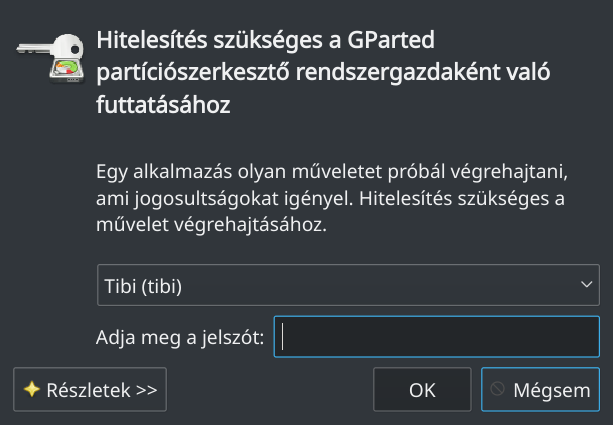

#92389
Semmi gond nincs, de igazából a Gpartedet eleve jobb live rendszerből használni. [link] Itt vannak a bootolható lemezképek, pendrivera ki kell írni és utána lehet is használni.
Egyébként mire kellett volna, melyik funkció? Lehet Chrome alatt másik program azt is tudná. -

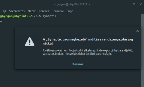

#92309
Ott egy VM/container-t kapsz, az adott rendszeren belul lehet hogy van root jogod de az nem hat ki a host rendszerre (vagy ha igen akkor az egy hatalmas securty risk - ala default docker).
gparted-et meg ilyesmiket alapbol elfelejtenem, max a synaptic-nak lenne ertelme. Ott az autentikaciot kell megoldanod hogy legyen hozza grafikus feluletet ami bekeri a jelszot - oszinten, ezt is elfelejtenem. -

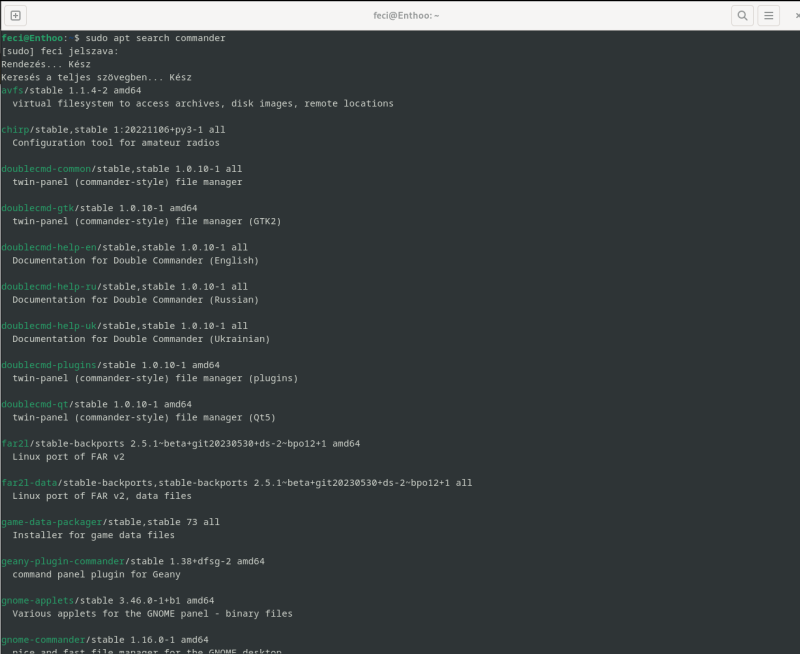

#92200
Az apt search működik, de csak úgy, ha konkrét csomagnévre keresel rá. Ha nem ír ki semmit, az pedig éppen azért lehet, mert nem talál olyan csomagot.
Total Commander Linuxon nincs, csak annak alternatívái közül tudsz válogatni. Az ilyen alternatív programok keresgetésében jó segítség tud lenni ez az oldal: [link] Beállítottam a szűrőt. -
