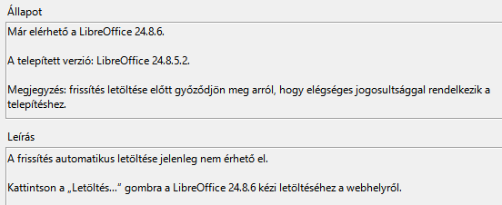

Az normális, hogy a Still 24.8.5.2 nem talál frissítést, miközben már március közepe óta kint van a 24.8.6?
Eddig működött az auto update és engedélyezve is van. Ha rányomok az ellenőrzésre akkor szerinte a 24.8 az naprakész.Héraklész: Rejteni és rögzíteni is lehet oszlopokat. A másik kérdésre meg talán valamelyik keres függvény használata lenne a megoldás.

Jack Oneill
Jack Oneill #1420 üzenetére
Sikerult!
Jack Oneill
