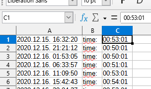

Érdekes, hogy utólag beállítva a cella típusát miért nem lett jó, mikor a szöveg megfelelt a kiválasztott formátumnak. Mindegy, olyan csudajó grafikonokat raktam össze, hogy csak na!
CPT.Pirk
Jómunkásember
A NOW() függvény működik nálam, YY-MM-DD HH:MM formátumban. Egyszer beállítottam angol függvénynevek használatára, mert a magyarra fordított függvénynevekkel én nem igazán boldogulok. A nyelvi beállítások viszont minden magyarra van állítva, az oprendszer is magyar nyelvű.
Az elfogadott dátummintázatoknál ezt látom: "Y.M.D;M-D;M.D;M.D.;M. D.;Y-M-D;Y.M.D.;Y. M. D."Az adatok egy .csv fájból származnak, amiben már csak ennyi van:
2020-12-15 16:32,00:53:01
2020-12-15 21:21,00:50:01
2020-12-16 01:53,00:50:01
2020-12-16 06:33,00:51:01
2020-12-16 11:09,00:53:01Amit ebből megnyit, ott a cella formátuma Szöveg, a formátum kód pedig: @
Ha átállítom a cellát dátum típusúra, attól nem változik semmi. Amikor a dátumos cellát másol beillesztettem egy üres cellába, akkor egy alkalommal dátumnak kezelte és berendezte jobbra, de utána nem tudtam megismételni, a további másolások szövegként jöttek létre.

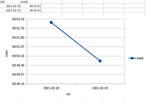

Van egy táblázatom, dátum - időtartam párosokkal. Hogyan lehet ebből táblázatot rajzolni? Ezek az oszlopok alapból standard szám típusúak, úgy nem érti meg mik ezek. Ha átállítom dátumra az A-t és időre a C-t, akkor sem.
Egyszerűen csak az A oszlopnak kellene az X tengelynek lennie, C-nek meg az Y-nak de sehogy nem megy. Akármit jelölök ki, az adattartományok mező üres marad. Ha ott kézzel adom hozzá az oszlopokat, akkor sem lesz jó. Ha kézzel beállítottam az X és Y tengely határait, az se segített, nem voltak értékek.
Nem tudom, hogy én vagyok a hülye, vagy ezekkel az adatokkal nem lehet táblázatot rajzolni...
CPT.Pirk
Jómunkásember

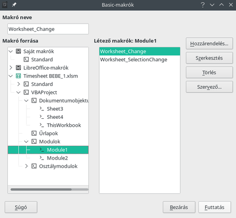

Eljutottam odáig, hogy az elmentett, de makrót nem futtató dokumentumba hozzáadtam az eredeti doksiból származó forrást, így meg is jelentek a kapcsolódó függvények úgy, ahogy az eredetiben.
Viszont továbbra sem történik semmi, hiába kattintgatok a táblázatban. Mivel ezek a függvények működnek az eredeti dokumentumban, így feltételezem nem magával a kóddal van gond, hanem valami nem hívja meg őket az új fájlban.
lev258
CPT.Pirk #1175 üzenetére
Csak találgatok, de a sok MS Office formátum is gondot okozhat. Szinte minden új verzióban változik a mentés valódi formátuma, míg a kiterjesztés látszólag ugyanaz. Ha egy újabban volt elmentve, attól még elképzelhető, hogy beolvassa a Libre, viszont menteni már nem biztos, hogy tudja, hiszen esetleg egy régebbi formátumot alkalmazna (mert nem ismeri az összest) és talán az képtelen megfelelően menteni egyes komponenseket az újból. A csökkenő méret számomra ezt jelezheti.
CPT.Pirk
Jómunkásember
Ott minden be van pipálva, beleértve "az eredeti kód mentése" opciót is. Szóval nem értem, hogy miért nem tud újra működni, ami egyszer már működött gond nélkül.
A szakértői alatt is próbáltam a pipákat a VBA-s beállításoknál, de nincs hatása, mindig kisebb lesz a fájl egy 20kB-tal.
lev258
CPT.Pirk
Jómunkásember
Készül nálunk egy munkaidő nyilvántartó xlsm fájl, benne egy nagy VBA makró. Minden szépen működik a makróval, amíg el nem mentem a fájlt. Utána a fájl mérete kb. a fele lesz és a makró nem csinálnak semmit. Se xlsm-be, se ods-be mentve.
Van erre ötletetek?

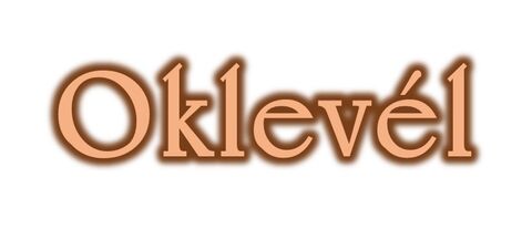

-Zerg-
Fire/SOUL/CD #1165 üzenetére
Köszönöm, ezt jó tudni. Ahogy elnézem, ez a Ms Wordart klónja.
Egyébként turkálva a guglit, úgy néz ki, nincs ilyen a Libre Office-ban, de az Open Office mintha tudná ezt az effektet. -
-Zerg-
Fire/SOUL/CD #1159 üzenetére
Köszi, de nemigazán. Valami ilyesmi:
Erre gondolsz?
Ha igen, ez egy sima szövegdoboz(Tulajdonságok/Terület fül/Színátmenet) -
