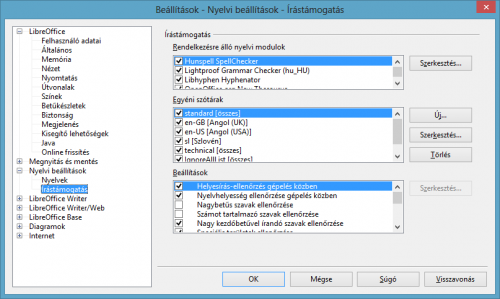

kispx
sz.balazs.95 #86 üzenetére
tools -> options -> language settings -> languages -> Language of user interface := magyar
Telepítésnél felraktad a magyar nyelvet?

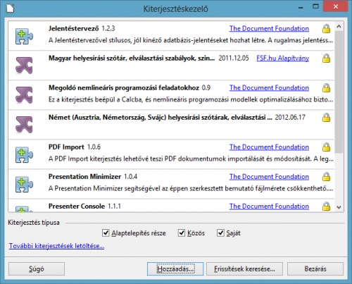

netpeti98
Üdv netpeti98
#41133696
Ja igen, innen : http://libreoffice.hu/kiterjesztesek/ telepíteni kellett külön
Még frissítettem is, köszi
