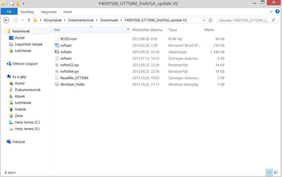

Köszönöm mindenkinek aki próbált segíteni! Szimplán annyi volt a megoldás, hogy a leírással ellentétben nem rendszergazdaként kellett futtatni, már minden rendben van!
M.T.
Neked nincs benne ezekszerint bat fájlt, lehet manuálisan kell parncssorból megcsinálnod ami fura.
Az án bat fájlom tartalma:
nvflash --index=1 -b vbiosBackup.bin
nvflash --index=1 --protectoff
nvflash --index=1 -4 -5 -6 7003A.romHa ilyent létrehoznál akkor gondolom a 7003A.rom helyett kellene a 9D3D.rom
De nálad van winflash fájl is érdekes meg kéne nézni a lenovo oldalán tuti irnak róla valamit, hogy hogy kellene végrehajtani.
M.T.
Hát én letöltöttem a Lenovo oldaláról egy zip fájlt.
A zip fájl tartalma:
7003A.rom
cwsdpmi.exe
nvflash.exe
nvflash.txt
nvflsh32.sys
nvflsh64.sys
Vbios.bat
Vbiosbac.binKicsomagolás után vbios.bat rendszergazdaként indít ekkor egy parancssoros ablakban amikor kérdezi Y ont kell nyomni azaz yes.
kb 10 sec és kész is. -

Gondolom a 2-3-4es pont kimaradt
1 - Keep machine in AC mode with at least 35% Battery
2 - Right click ProtectOff.bat and run as administrator;
3 - Need to choose "1" for 2nd VGA option;
4 - 2nd VGA Protect function is off;
5 - Double click the tool 2ndVGA_Winflash_Yx00.exe, and system will open CMD.exe;
6 - Press Y to start upgrade 2nd VGA firmware;
7 - When finish over, please reboot system. -

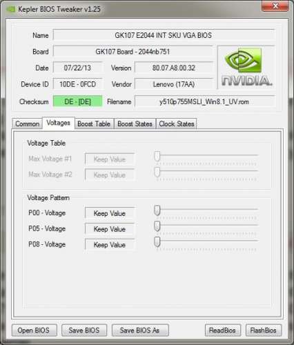

Kepler bios tweaker 1.25
Ghoula
Darth_Revan #5145 üzenetére
szopacs.
hiába állítotam át feszkókat, nem veszi figyelembe.
lehet egy driver újratelepítéssel felszívná, de nem biztos
és az idle feszkó az változott? -
Ghoula
Darth_Revan #5143 üzenetére
katt
Lenyúltam a biosodat Techinferno-ról, ezt próbáld ki és nézd meg mik a feszkók ultrabay-en. -

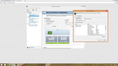

Köszi szépen! Ha annak látja lőnél róla egy print screent mondjuk a geforce programban és leírnád h melyik driver verziót használod hozzá? Gondolom az hogy win 8-am van nem okozhatja ezt, szóval nem az a hiba. Sőt nekem boltban azt mondták hogy win7 alatt nem megy az sli valami miatt. Ez igaz?
Viszont ha tényleg 750 van benne de ráírva 755 akkor érvényesíteni fogom a garimat kint az tuti, kérek egy cserét, mert ez így akkor sem okés. Biztos nem lesz egy egyszerű menet de akárhogyan is nézzük ez a vásárló megtévesztése

Esetleg van olyan 755 tulaj itt akinek 755-nek látja az nvidia progi a kártyát és sli-s megoldása van?
