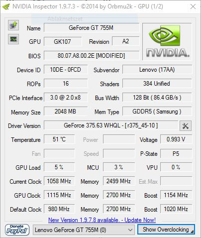

Igen működik, köszönöm szépen a segítséged!
Nem tudom hogyan lehet de nekem az inspector 750m et ír nem 755m et?!
Nekem mind a két vga-t kereken 1.0 v-ra lövi be, a Mhz-ek stimmelnek.Ezzel így a 96-97 fok helyett a belső kártyám lement 90-re az ultrabayben lévő pedig 85-88 ról lement 78-80 fokra.
Mindezt úgy hogy a ventilátorom halkabban megy.
Procit is undervoltoltam az 68 fok fölé nem megy.Egyenlőre nem nyúztam még csak egy 2 órát, de ma este nyúzom újra

Feltöltöttem a fájlokat, innen le tudjátok tölteni: [link]
Tennivaló:
1. Csomagold ki egy általad kiválasztott mappába.
2. Indítsd el az undervolt.bat fájltHa jól csináltad, akkor a következő értékeket fogja mutatni a géped:
Jelenlegi bat fájl a 750m kártya értékére állítja be a kártyádat + csökkenti a feszültséget is. Használhatod 755m, illetve 750m kártyával is. Az undervolt csak akkor működik, ha az adapter be van dugva a gépbe, különben nem fog semmit csinálni.
Akkor jó, ha a következő értékeket kapod:
- Current clock: 1058 Mhz
- Memory: 2499 MhzFeszültségem az első kártyán (belső):
- Régi: kb. 1.1 V
- Undervolt után: 0,993 VFeszültségem a második kártyán (kivehető):
- Régi: Nem néztem
- Undervolt után: 0,987 VMaximum hőmérséklet, ha a kártyák 99%-100%-os terhelés alatt vannak, akkor körülbelül 80-84 C és nincs throttling.
Overwatchnál azt hiszem, hogy max 70-75 C szokott lenni.
Nekem automatikusan indul a gépemmel a beállítás, de ahhoz külön mókolás szükséges, mert késleltetve kell indítani az undervolt.bat fájt, különben nem eszi meg a rendszer. Erre írtam egy vbs fájlt, ami a késleltetést elvégzi.
Továbbiakban az Intel Extreme Tuningot is használom, ahol csökkentettem a "Core Voltage Offset" értékét -60,5468750 mV-ra. -

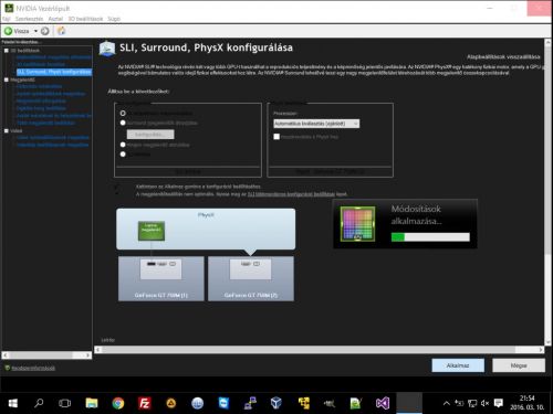

Oké rákattintok-->a 3d teljesítmény maximalizásán van az SLI konfigurációnál, a PhysX-nél Autómatikuson-->alkalmaz

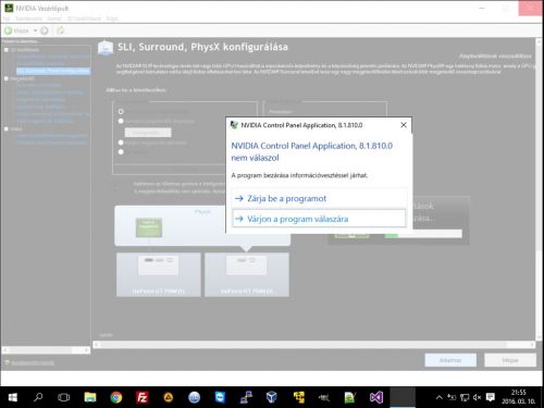

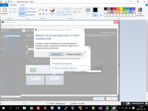

tölt átrakja a felbontást 1024x768ba, a program nem válaszol,
majd egyszer csak kidob-->NVIDIA Control Panel Application, 8.1.810.0 működése leálltEgyébként nálad egpu dolog hogy áll? Én is agyalok rajta mostanában, ngffbe mehetne egy wifi+bluetooth kártya így nem vesztenénk semmit mini pici-eba meg mehetne egy hosszabbító+kell egy másik alsó burkolat amire kivezetnénk a hosszabbító végét /nyilván ki kéne vágni az alsó burkolatot/ és már lehetne is csatlakoztatni bontás nélkül, az biztos hogyha ezt meglépem ultrabay kártya repül a pi*sába, helyére meg max egy másik vinyó...
