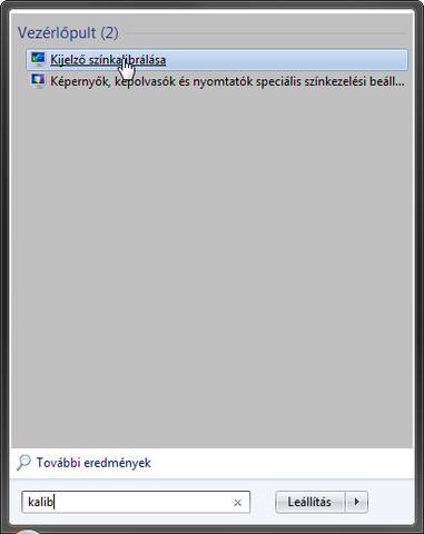

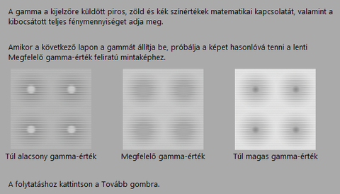

Ehhez nem árt egy beállítóábra színátmenetekkel, meg ami még kell, és végigzongorázni a tv beállításait.
Szerintem.Azon nem lennék meglepődve, ha más felbontáshoz/frekvenciához teljesen más beállításai lennének (világosság, színtelítettség, kontraszt, színhőmérséklet, akármi)

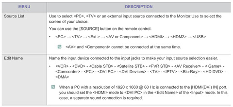

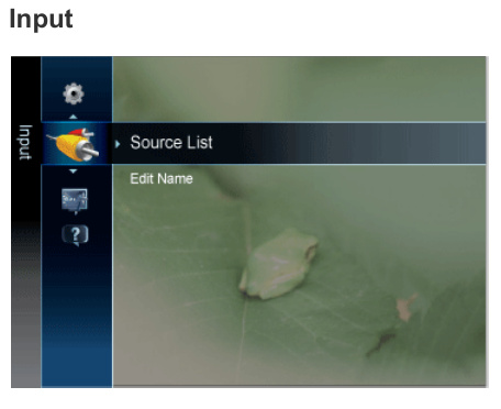

Kernel
PDF kezelési utasításból másolva:
PC-re állítani:
Egyébként a múltkori hozzászólásomhoz kapcsolódva, amit elfelejtettem említeni, de ajánlatos elvégezni:
Pár napja felettem egy 32 collos Samsungot, szintén PC-bemeneti címkézés stb. (de ezeknél az újabbaknál már másképp van: Source gomb a távon / Eszközök), viszont a kép nem volt az igazi. Csak amikor a gammát is beállítottam rendesen.
