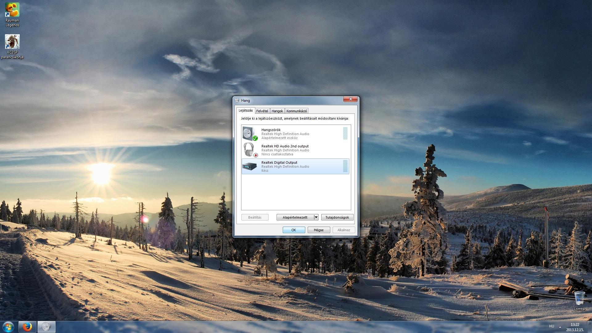

tupacamaru
viktorsuzuki #1624 üzenetére
A Realtek Digital Output-ot tedd alapértelmezetté, hogy a zöld pipa rajta legyen. Asszem jobb klikk rajta és Beállítás alapértelmezett eszközként.

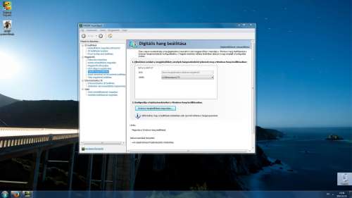

10 méter HDMI kábellel a gép rá lett dugva a TV-re.
Kép át is megy hibátlanul. Bármilyen felbontású filmet elvisz még 3D is simán megy gyönyörű képpel akadás mentesen. A hiba azzal van hogy a hang nem megy át az istenért sem.
Már összekötöttem az alaplapi SPDIF-et is a videókarival mert állítólag úgy mennie kellene.
Win 7 rendszer van a gépen.
A videókártya drivere 2013.11. havi vagyis a legfrissebb.
Hangkártya integrált van alaplapon annak is a legfrissebb driver van feltéve szintén 2013.11. havi Realtek driver.
A hangeszközök kezelése menüben ott van hogy Realtek Digital Output.
Beállítások gomb inaktív és hiába állítom be alapértelmezett hangeszköznek akkor sincs hang a TV-n.
Az Nvidia vezérlőpultban is ott van a digitális hang beállításaiban a HDMI csatlakozó mellett hogy LG Electronics LG TV szóval már nagyon nem értem miért nem működik.
Várom a segítségeteket.
Válaszok jöhetnek ide is vagy privibe a viktorsuzuki@gmail.com címre. -
