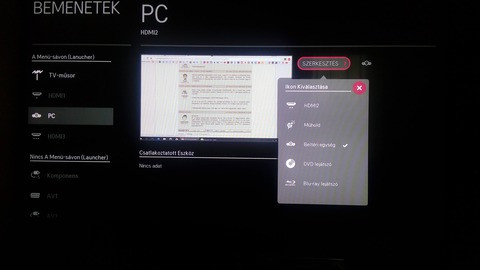

-=RelakS=-
Ha én megállok efölött a buborék fölött, és elkezdek legörgetni, akkor valahol lejjebb megtalálom. Értsd: nem csak ebből az 5 ikonból tudok választani, van ott még több is.
Alatta látok olyankoat, hogy Házimozi, Játékkonzol, Streaming box, Általános kamera, PC, Mobil eszközUgyan nálad nem látok görgetősávot, de nekem is hajlamos eltűnni. A nyilak is hol megmaradnak, hol nem
LG-ék felhasználói felület tervező/programozó bandájának jár a pofon...

misterazeko
Ha a laptop képernyőjét szeretném átvinni Sony Bravia TV képernyőjére, akkor ugye HDMI csatlakoztató szükséges. A notebookomban, és a TV-n is van ilyen csatlakoztató. Na most nem tudom, hogy a TV-hez kaptunk-e kábelt, de ha esetleg venni kéne, akkor milyen fajtát vegyek, ha a notebookot, és a TV-t szeretném összekapcsolni? -
-=RelakS=-
Akkor rossz helyen nézted. A bemenetek beállításánál, ahol a nevét meg tudod változtatni, ott tudsz ikont cserélni. Nekem is LG tv-m van, a menüjéből néztem ki, mit állíts.
A felbontás mindenképpen 1920*1080 legyen, 60Hz.
Az LG tv ha nem PC módban van, levágja a széleket, ha nem a "Levágás nélkül" méretarány van beállítva, ahogy korábban is írtam. PC módban ilyet nem csinál.

-=RelakS=-
1: nem átnevezni kell, a neve karakószörcsök is lehet, az ikonja legyen PC.
2: most gondolom, hogy nem a fenti beállítással használod, és a képarány nem a "levágás nélkül"-re van állítva, hanem pl 16:9-re. Ha átállítod PC-re, akkor csak 16:9 és 4:3 lesz választható, cserébe nem vágja le a kép széleit -

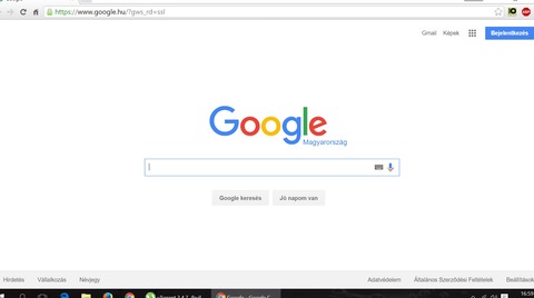

Dzsolo
LG 652v Tv-n ez a kép fogad, hiányzik minden oldalból, a kép minősége is csapnivaló HDMI kábelen keresztül. A könyve szerint a HDMI2 portba kell csatlakoztatni a PC-t.... hát ott van, át neveztem PC-re de semmi változás.. a videóhártya egy 960GTX a játékok is ilyen csapnivaló minőségben jönnek be FHD felbontásban..... Bármilyen 5letet szívesen fogadok.

-=RelakS=-
#94529552 #2201 üzenetére
És ha ez nem lenne elég, az LG-nél még egy dolog kijött: Számítógéppel kell kipróbálni, ami tud 50/60Hz-et!
MHL-el akartam volna kipróbálni eredetileg, ami 24Hz-et hajlandó kiadni magából (Sony telefon). Otthon rákötött telefonnal, illetve 24Hz-re levett számítógéppel kiderült, hogy olyankor az LG visszavált 4:2:2/0-ra (csak a vízszintes anomáliát figyeltem, szóval pontosan nem tudom, melyikre) -
#94529552
RegeMester #2199 üzenetére
