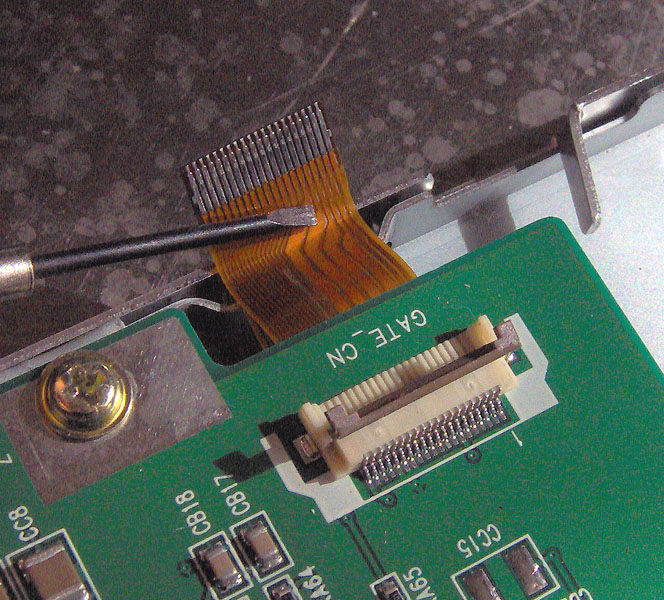

Köszi a linket, sokat segített!

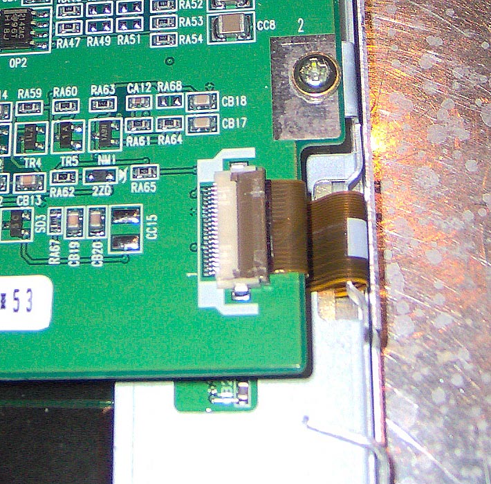

A kisebbik szalagkábelt eddig nem is tudtam lecsatlakoztatni...
Ezek szerint ez egy 20 eres fpc kábel flip up type csatlakozóval, aminek a másik vége sajnos közvetlenül az lcd nyákjára van forrasztva. Ehhez kell majd valamilyen hosszabbítót vadásznom.

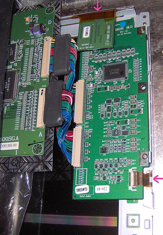

Így néz ki szétszedve: [link]Az lcd 14k volt amúgy. Rettentő sz*r, 170:1 a kontrasztaránya, de nem találtam jobbat. Mindenképpen 14"-es kellett, mert ez pont passzol a vetítőre - nem csak filmet akarok majd nézni rajta, nem akarom, hogy hiányozzanak a sarkok a képből..

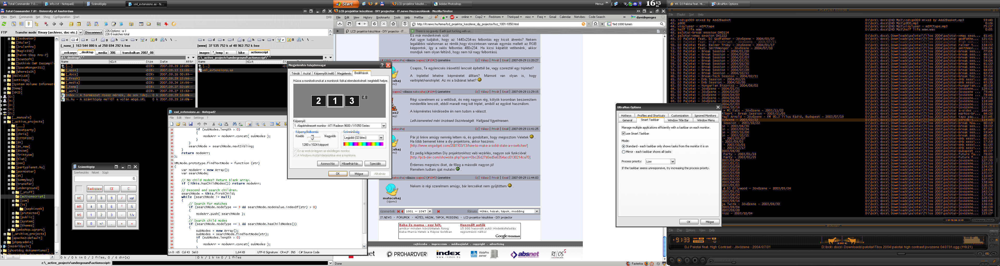

Munkához, általános használatra sokkal jobban használható mint akár egy 30"-os cinema display - szerintem. A filmekhez, pedig ott a projektor.Később ezt a felállást szeretném kiváltani egy darab széles, enyhén homorú vetítővászonnal, és három 1280*1024 felbontású dlp projektorral. Hatalmas előny a többmonitoros megoldáshoz képest, hogy nem választja szét a képet káva, egy hatalmas egybefüggő panorámakép lesz a végeredmény.

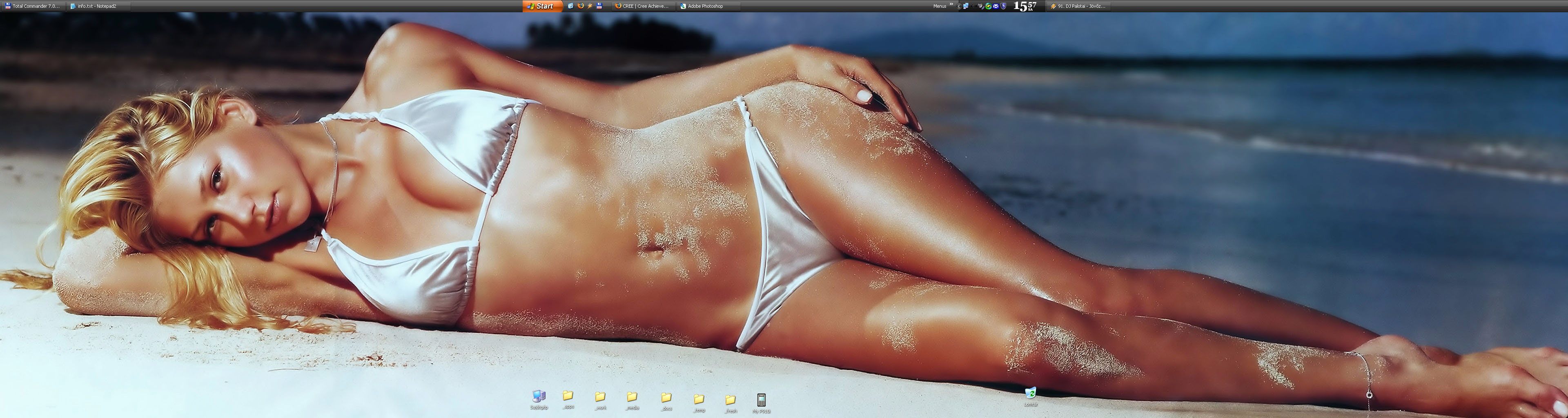

A multidisplay előnyei:
a desktopom: [link]
általános használat: [link]

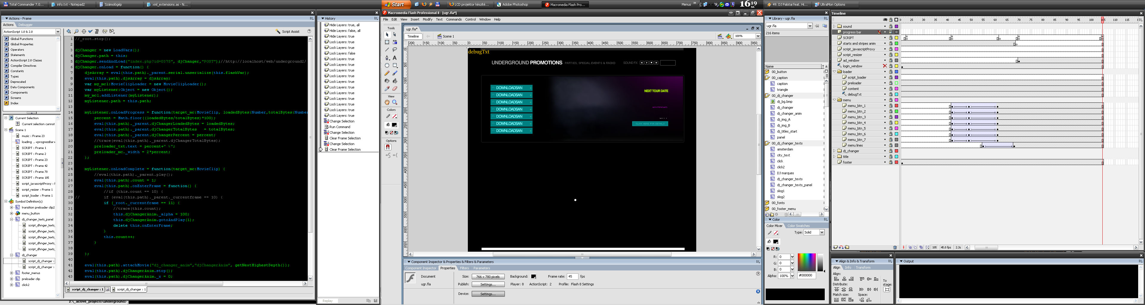

munka közben (így néz ki nálam a flash): [link]
játékok (akit érdekel olvassa végig a cikket): [link]Ez az egész multidisplay őrület akkor hatalmasodott el rajtam végleg, amikor láttam a The Incredibles-nek ezt a jelenetét: [link]

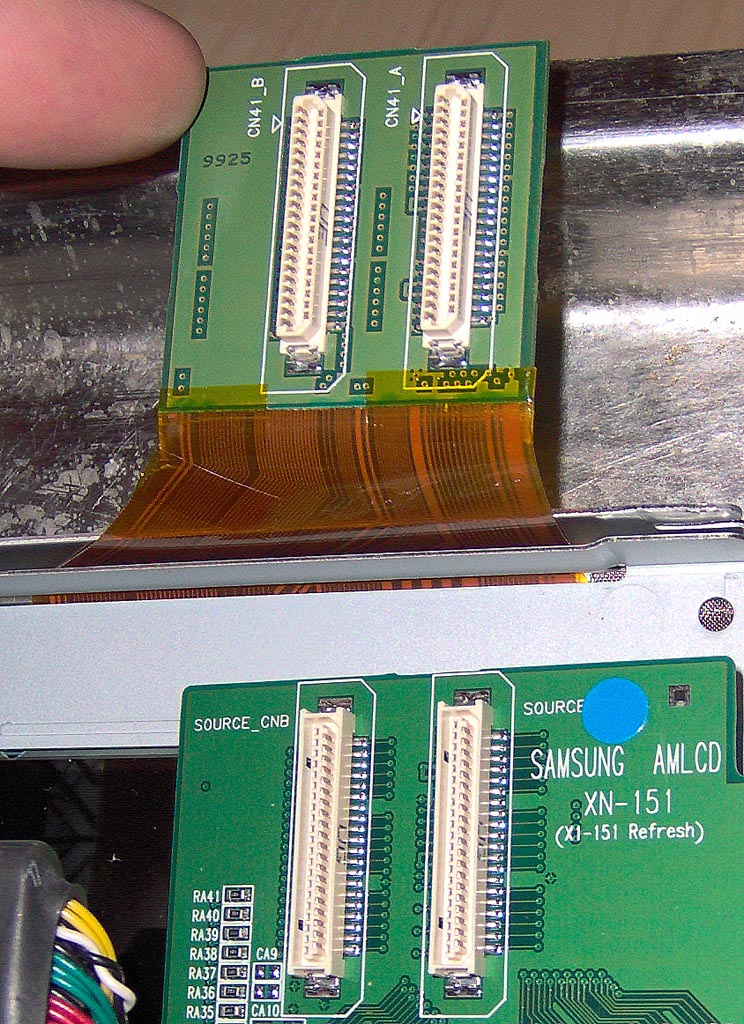

A fenti dupla csati szerintem esélytelen, a lenti kisebb szalagkábelre van esélyed, de itthon nem igen fogsz kapni hozzá toldót. Külföldi fórumokon nagyon sokat van szó erről. Láttam is ilyet, de hogy hol lehet megrendelni gőzöm sincs. Nem volna rossz tudni hány ér megy a kábelben.

Van egy egész jó írásvetítőm: [link]
és egy kevésbé jó lcd-m: [link]Próbálok összehozni egy projektort, de elakadtam, hátha ti tudtok vmi megoldást.
A controller nyákja párhuzamos az lcd panelllal és két szalagkábellel csatlakozik hozzá, de nem egy oldalon.
Lásd képek:
[link]Valahogyan meg kellene "hosszabítanom" az egyik szalagkábelt.
Ötletek?
