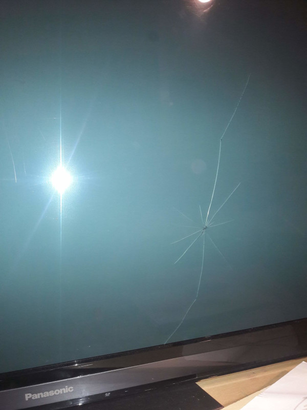

MADKING
ez nem belul torik ez kivul tort be csak azert nem erzel semmit, mert egy vekony arnyekolo folija van rajta. Eros nagyito alatt lehet latni.
egyebkent eleg egy eles targyal megbokni, es az majd szepen lassan hohatasara elkezd terjedni, a repedesen mar el is megy a gaz, azt annyi.
Ha S szeria lenne ott van elotte egy vedo uveg. -
weux
weux
Próbáltam bekapcsolni a tv-t, de csak pirosan villog és nem történik semmi.
Aztán észrevettem, hogy meg van repedve, kisfiam tagadja (4éves), hogy ő törte be, de kétlem, hogy magától így megrepedne. Bár az ujjammal végighúzva nem érzek kívülről mélyedést/repedést.
Ez belül "törik"?
Lehet ezt javítani? Mi tévő legyek? (A tv-vel kapcsolatban)
