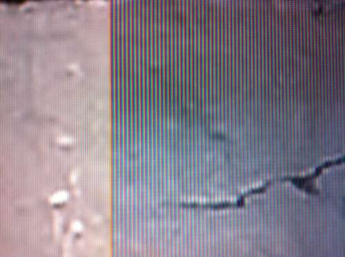

A sony LCD tv-m ezt produkálja:
A felső 5 centin jó a kép, alatta meg mintha minden második sor működne! -

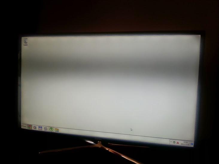

kk831228 #4487 üzenetére
Hát nagy rendellenesség nincs.
Ha rózsaszínes foltok lennének, akkor azt mondanám probléma, így azt mondom, használd egészséggel!
Régen volt egy mondás a cucilizmusban a zsigulikkal kapcsolatban, "nem hallgatózni, autózni!" Én ennél azt mondom "nem nézelődni, tévézni!" -

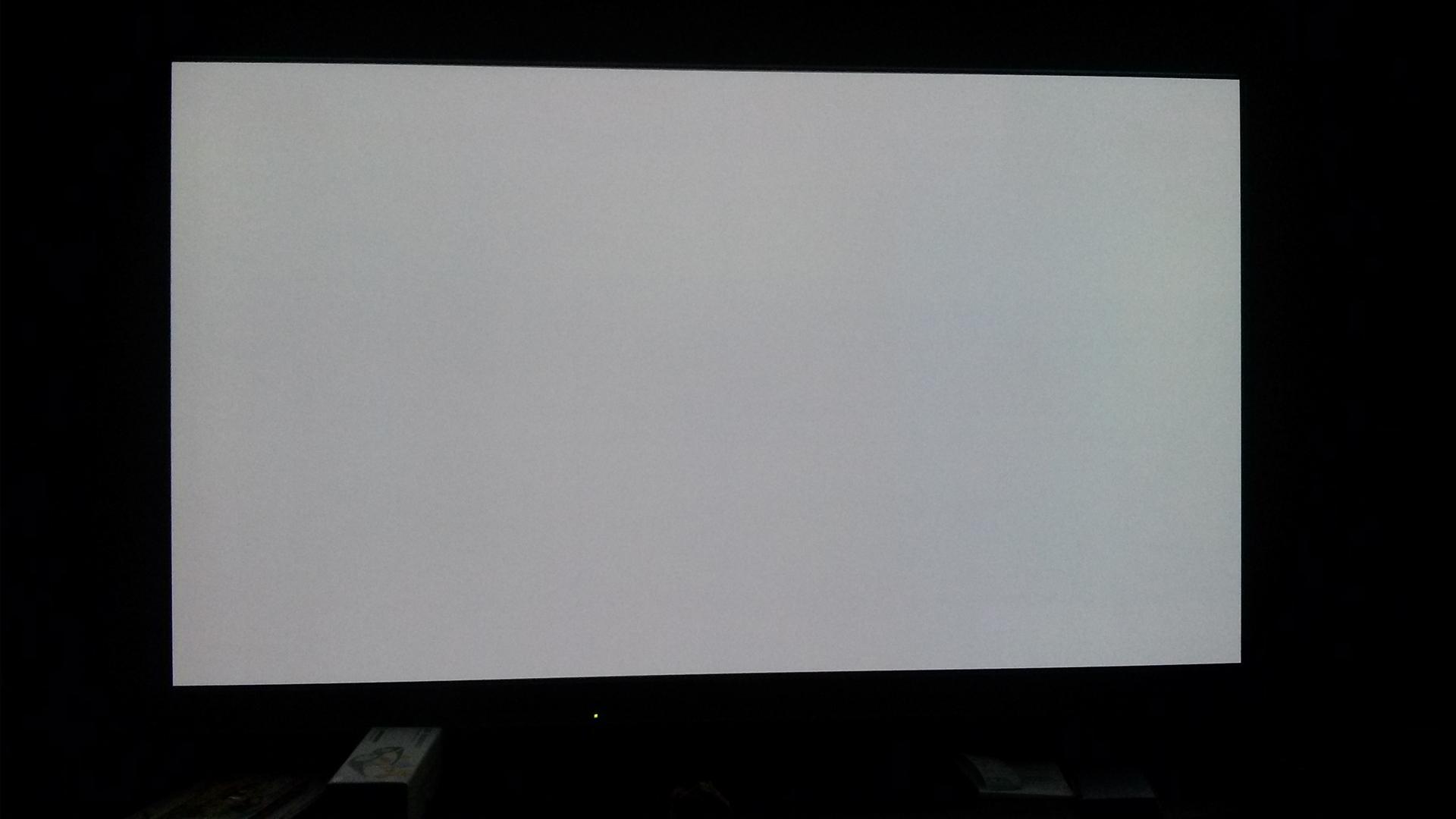

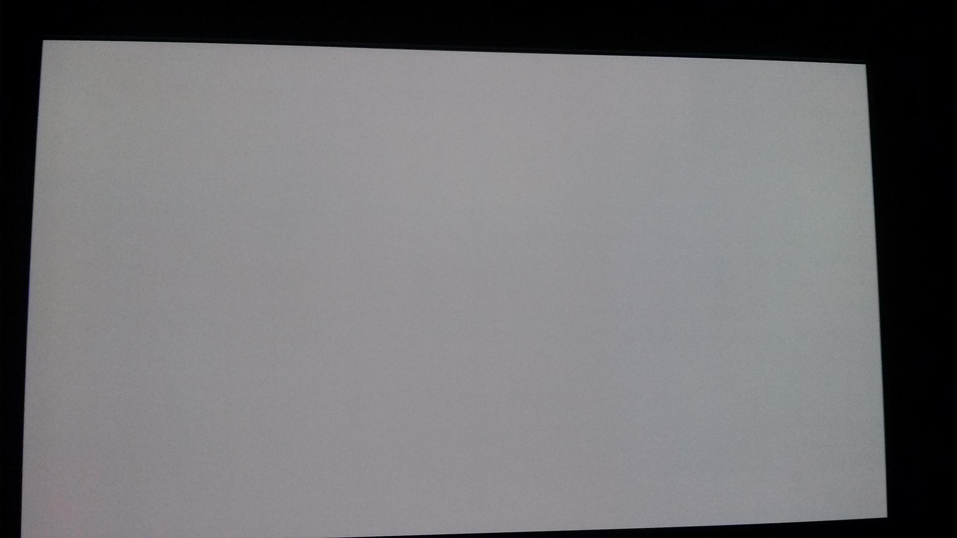

kk831228
Üdv!!
Adott egy pana ut50 plazma. Olyan probléma van vele hogy teljes fehér képnél széleken mint ha nagyon enyhe elszíneződés lenne... Nem zavaró , csak tesztképen látszódik... film/tv-zés közben nem... Érdemes ezzel foglalkozni, lesz e rosszabb a helyzet??

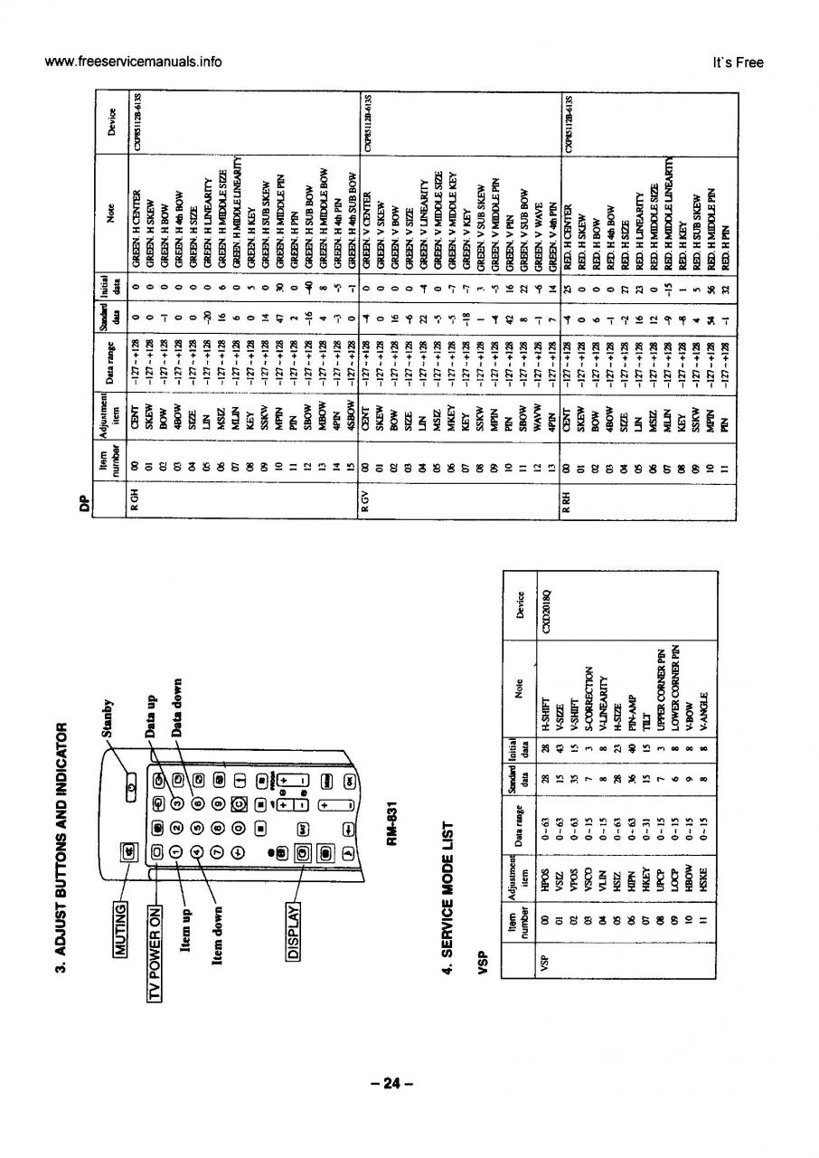

slezák77 #4473 üzenetére
STK392-xxx volt az szerintem, és konvergencia végfok.
Sajnos,- ha biztos meg volt javítva és szabályozható volt mind vertikális, mind horizontális irányban a három szín,- feltehetően nyomtál egy resetet.
Na innen lesz nagy szívás, főleg ha a geometria beállításait is törölted. -
slezák77
Segítséget szeretnék kérni egy Sony Kp-41S3K tv ami nem működött.
Talán egy stv9xxx (nem emlékszem) ic cseréltem és működött a tv, de a képernyő szélei nem voltak tökéletesek, egy kicsit szét voltak csúszva a színek. Nem volt vészes csak engem zavart.
Most jön a lényeg. Sajnos beléptem a szerviz menübe hogy beállítsam és valamit nagyon elnyomtam mert teljesen szétestek a színek. Megpróbáltam beállítani de sehogy nem jön össze. (HPOS,VSIZ... a standardot behallottam de a kép ugyan úgy szét volt csuszva) Mi lehet a gond? Vagy csak beállítási probléma?
A segítséget előre is köszönöm. -

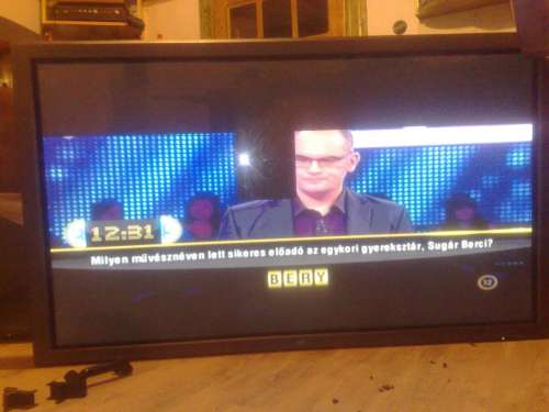

#46376960
axlrose32 #4469 üzenetére
Hello, hogy azt a... tényleg van alul felül. Mérete okán a földön van, odáig nem látok el. Ha jó látom a folián van az ic, ilyet javítasz? ajánlhatlak? Mennyi? kösz szépen.a panel: np61c2mf01
Van egy másik halott is a havernál. Az akkor 11 hónapos samsung 3d plasmában egyszerre lett zárlatos az x és y zus közel öszzes igbtje. jól sejtem hogy ilyet a a plasma panel okozhat? A hab hogy elhagyták a jótállást, a táp és a mainboard élőnek tűnik, 2 éve áll a sarokban. kösz a segítséget, további szép napot! -

axlrose32
#46376960 #4466 üzenetére
Kép alapján azt látom hogy ennél a kijelzőnél az x meghajtás alul felül történik, és a felső meghajtók közül egy halott (konkrétan ott, ahol a függ sáv látható a félképig).
Azt is látom, vagy látni vélem, hogy az y-drv sem dolgozik a felső harmadban, mivel nem látom a csatorna logót. -

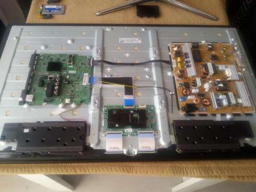

Nem lehet, a végfok IC tönkremenetelét kockáztatod bármiféle szakszerűtlen kötögetéssel.
Ha aktív mélynyomóra gondoltál, az nem jön össze, mert ezekben a TV-kben egy kis D-osztáyú, hídkapcsolású, sztereó végfok szokott lenni. Vagyis a kimenet nem úgy van, hogy GND és melegpont, hanem két melegpont között hídba van kötve a hangszóró (földfüggetlenül), ráadásul féltápfeszültségen van, így erre nem tudod rákötni az aktív hangdoboz bemenetét. Fejhallgatót is emiatt nem lehet rá barkácsolni, amelyiknél nincs gyári kimenet. (Pontosabban sok mindent lehet, de nem laikusoknak.)
A SCART-kimenetre tudod rákötni az aktív hangszórót, bal vagy jobb oldalra, vagy a két kimenetet lehet közösíteni is, 1-1 ellenálláson keresztül, lehetőleg.
Passzív mélynyomó meg eleve nem jöhet szóba.

Sziasztok,az lenne a kérdésem hogy a Samu F6400 tv-nek meg lehet-e toldani plusz egy mélynyomóval a hangszóró rendszerét.A múlt héten amikor kijött a tv szervizes hozzám ,mert a képernyőn nem égett mindenhol a háttérvilágítás ami így nézett ki:
akkor szétszedte,és amikor levette a tv hátlapját amit kb 8-10 csavar fogott így nézett ki:
A képernyő alján látható a 2 db téglalap alakú hangszóró ami egy 4 pines csatlakozóval van a balodali zöldszínű panelhoz csatlakoztatva.A kérdésem az,mi lenne ha vennék egy elosztót,és rákötnék egy mélynyomót,meg lehetne ezt így oldani?
#46376960
Hello, adott egy plazma tv, felül van egz széles fekete csík - ezt még érteném is (sorvezérlő?), de középen is hiányzik egy nagy kocka területről a kép - vagyis tőle jobbra balra és alatta van kép felette meg a széles csík. ezt mi okozhatja, javíthato-e. kösz a választ
axlrose32
kiralyroli #4455 üzenetére
Javítható, szerintem érdemes is.
Írj privátot! -
