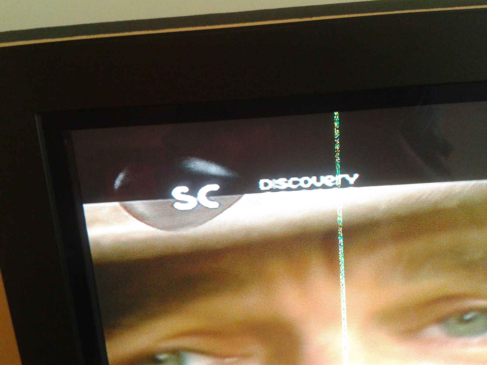

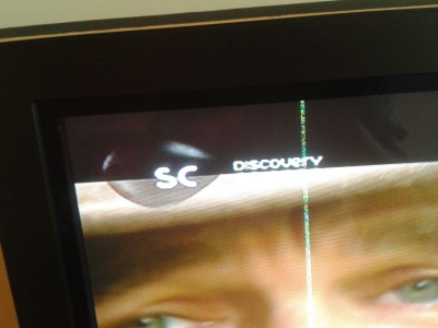

Egy Samsung PS42E71HX plazmával küzdök! Most kapott egy új Y-sust, mert 4db IGBT totál zárlatban volt rajta! Elindítva ezután a képen látható hibát produkálja: egy függőleges pixelcsík, amelyben a subpixelek folyamatosan villódznak! Két dologra tudok gondolni: vagy logic buffer, vagy a kijelző kapott egy pofont! A subpixelek fényereje a képtartalom szerint változik, olyan mintha ott lenne a kép, csak a pixelek rosszul állnának össze! A képernyő típusa: S42AX-YB02. Valakinek van ötlete, mi okozhatja a hibát? -
axlrose32
Szerintem jó helyen kapiskálsz.
De simán lehet a ragasztott fóliakábel kontakt hibája is, akkor pedig plazma esetében is kuka.
Mondjuk tudok adni egy címet akiről tudom, hogy rendelkezik megfelelő berendezéssel, de a kijelzőszériából (YB02) arra következtetek, hogy ez egy régebbi modell.[ Szerkesztve ]
06703896891

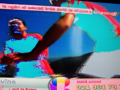

A beteg egy Samsung 40A626. Piros fuggosleges arnyek jelent meg a kepen TV nezes kozben. Eloszor a bal oldalon, most a jobb oldalon,. A keptol fuggoen valtozik, hogy milyen, wii menuben pl. sarga. Kulso analog jelrol meghajtva is produkalja a hibat, de digitalis jelnel nem.
