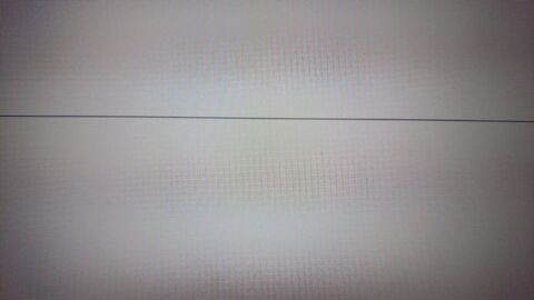

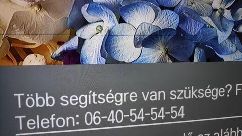

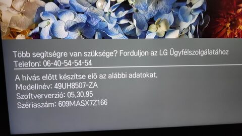

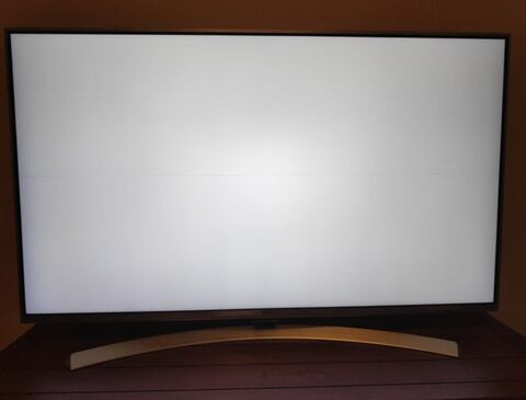

zizerge2
Tisztelt Fórumozók!
Tisztelt Szakemberek!A 2016. október 21-én vásárolt LG49UH8507 tv képernyőjének közepén, vízszintesen, végig egy fekete csík jelent meg, egyik pillanatról a másikra. A készülék vásárlásával egyidejűleg nem került megkötésre a kiterjesztett garancia biztosítás, mivel olyan a lakásbiztosításunk van, ami ilyen hasonló elektronikai termékekre 4 év garanciát biztosít (több nem lehetett).
Sajnos ebből az időintervallumból kicsúsztunk.Ezúton szeretném megkérdezni, hogy szerintetek ez a hibajelenség javítható? Tudnátok esetleg valamilyen lehetőséget ajánlani arra, hogy ezen a készüléken a fekete csík eltűnhessen?
A fentiekhez kísértetiesen hasonló jelenség sajnálatos módon számomra is ismert már, a #5348 számú bejegyzésben, 2015-04-12 szerzője és elszenvedője is én voltam. Ezt követően "axlrose32" fórumtárs építő jellegű (megmentő) tanácsának köszönhetően, egy SONY tv-t 3 év szav.időn belül kicseréltek, melynek kijelzőjén függőlegesen jelent meg ilyen csík. Annak a cserének a bemutatója itt a fórumon, abban az időben elmaradt. Most azért is köszönetemet szeretném kifejezni. Az a készülék a cserét követően okos tévéként "lebutulva" azóta is hibátlanul működik.
Ez az egymáshoz kísértetiesen, teljesen hasonló hibajelenség egyébként számomra különleges. Egy háztartásban, egymás melletti helyiségekben jelentkezett, igaz 5 esztendő elteltével. Környezetünkben ilyen jellegű meghibásodást barát, kolléga, más ismerős nem tapasztalt.
Köszönöm szépen a segítséget, és az építő jellegű kommenteket!

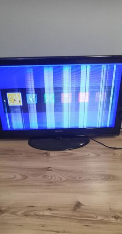

misu74
Sziasztok !
Nekem két tv is beadta az unalmast, az egyik az egy samsung rble40b551a6w lcd tv hang van kép nincs. A másik az egy orion orion t32-dled és ilyen a képe.
Szeretnék tanácsot kérni, hogy melyiknek mi lehet a hiba oka hátha tartalék tv -nek meg tudnám menteni. Előre is köszönöm a válaszokat. -
